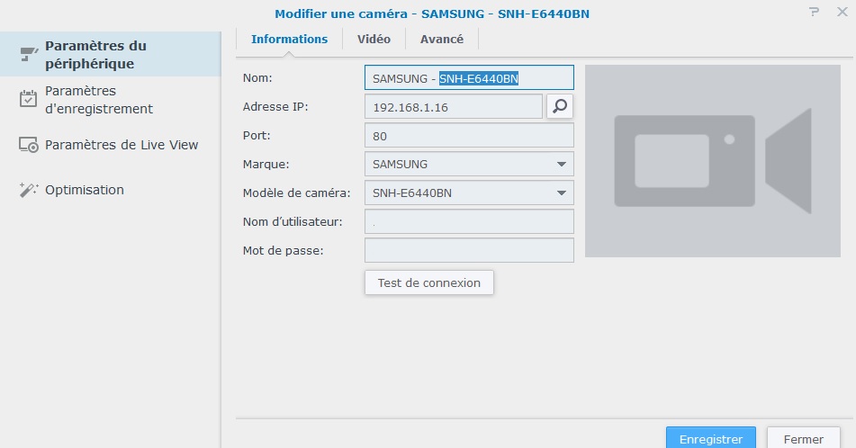

je m'adresse à vous car je rencontre des difficultés pour configurer surveillance station avec ma samsung SNH-E6440BN (smartcam).
Le model est bien reconnue et compatible avec Surveillance station, ce qui me confirme qu'il doit avoir un réglage quelques part.
Quand je rentre le login/pass je rencontre toujours une erreur d'autorisation. Dalleur si je passe par le navigateur et que je rentre l'adresse 192.168.1.16 j’obtiens un 404.
J'en déduis que samsung autorise pas l'accès en direct de base (au début sa fonctionnait) ou un problème de configuration quelques part.

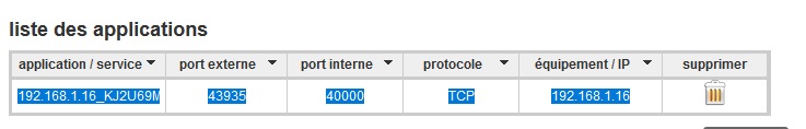

En fouinant sur la livebox que je remarque une règle Upnp
Avez vous des piste à me données?
Première chose à faire (mais aucun rapport avec ton soucis), coupe l'upnp de ta box et supprimes les règles créées !!!
Pour ta caméra, elle n'est pas dans la liste des modèles supportés (https://www.synology.com/fr-fr/compatibility/camera?brand=Samsung), même si elle est reconnue.
Au cas ou ... pour le login/pass, c'est celui de la caméra qu'il faut utiliser.

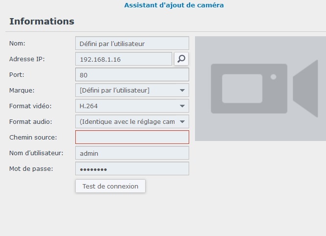

Si la méthode "classique" ne fonctionne pas, tu peux essayer en rstp. Il faut choisir "User defined" dans marque et renseigner les différents champs.
Merci pour les infos, il me reste une derniere ligne que je sais pas trop quoi rentrez précisément. J'ai rentré plusieurs adresse mais rien ne passe.
Je n'ai pas encore réussi à faire fonctionner la cam sur le nas, mais je vais persister... il y a surement un paramètre qui bloque, car sa fonctionne sans problème sur vlc
