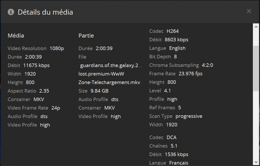

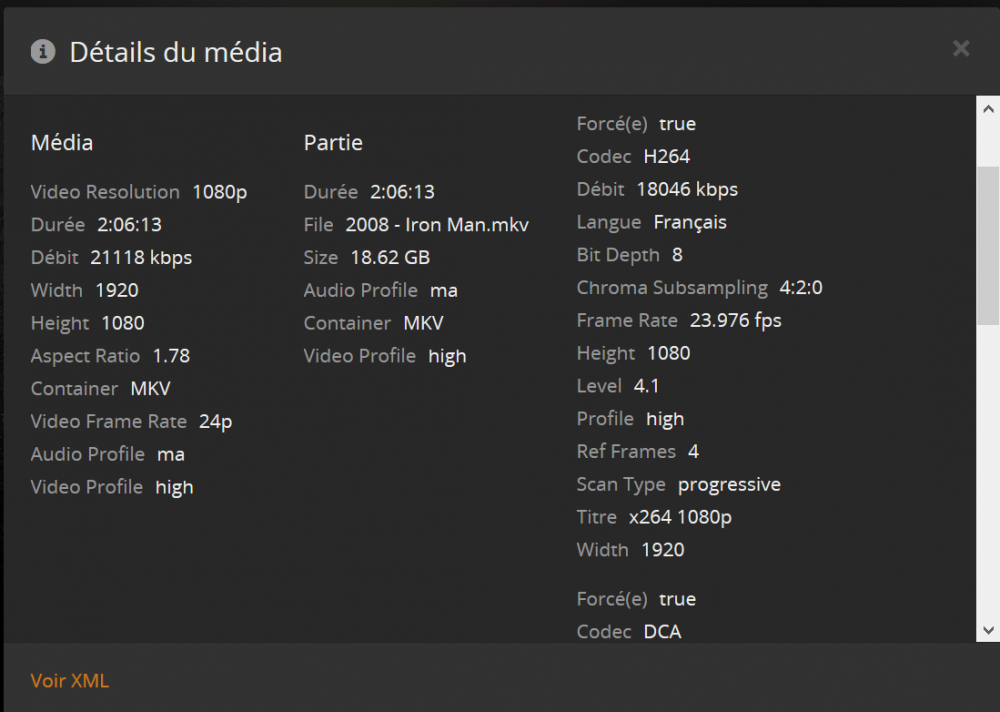

Sur certains fichiers, j'ai des soucis de lecture avec le client Plex sur ma télévision. En effet, quand je lance la lecture d'un de ces fichiers, j'ai le lecteur qui se lance, la roue de chargement tourne et se bloque, puis le client redémarre. Il m'est donc impossible de regarder les fichiers en question.
Ce qui me chagrine le plus dans cette histoire, c'est que les mêmes fichiers, sont lu parfaitement par ma télévision en direct avec un disque dur.
A partir de l'interface Web du Media Server et du plex client web (plex.tv), j'arrive à lire ces fichiers sur ma Surface Pro 4. Au vu du pourcentage CPU utilisé sur le NAS, je pense qu''il transcode sur ces deux interface pour lire sur la Surface.
Comment se fait-il, que je ne puisse pas lire certain fichier via Plex Client sur ma télévision qu'alors ces fichiers sont parfaitement lisible sur ma télévision via un disque dur externe ?!
A priori ça serait lié au codec DCA, voir le DTS 5.1. Mais si ma télévision lit le fichier, via USB, pourquoi n'arrive telle pas à le lire via Plex
