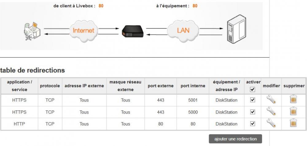

j'ai ouvert la box V3 en mode admin
j'ai ajoute ces 3 regles  (voir fichier joint)   ... Cela est-il correct???

Il y a un problème : tu ne peux pas rediriger un même port externe vers deux ports interne différents ...
Il faudrait que tu expliques ce que tu veux faire, ce que tu veux pouvoir atteindre depuis l'extérieur (serveur web, DSM, etc...).
Sur le principe, les ports 80 et 443 sont les ports par défaut du serveur Web. Donc :
HTTP -> externe 80 -> interne 80 (pour le serveur web)
HTTPS -> externe 443 -> interne 443 (pour le serveur web)
HTTP -> externe 5000 -> interne 5000 (pour le DSM)
HTTPS -> externe 5001 -> interne 5001 (pour le DSM)

besoin dans un premier temps avoir acces distant au DSM
a priori cela fonctionne depuis un autre domicile !!
La box orange  pro V3  etant situe dans un autre bureau , il faut que j'applique les regles NAT avec
les remarques que vous avez faites
