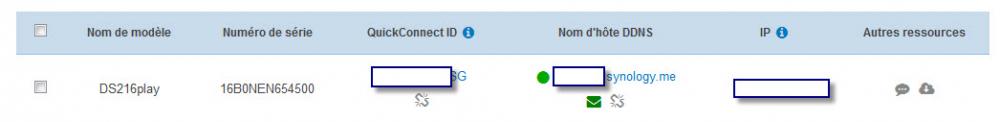

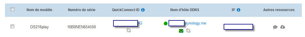

alors voilà, quickconnect marche:
effectivement accéssible via firefox:
MERCI!!

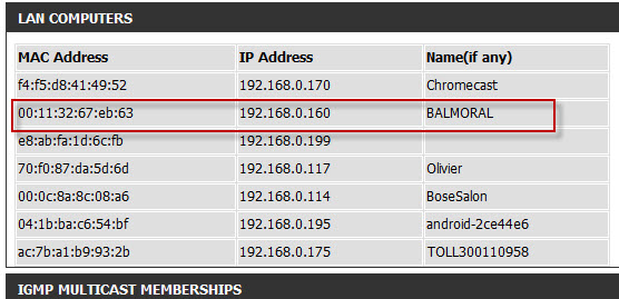

Maintenant, je souhaiterai passer via l'adresse ip http://192.168.0.160:5000/ qui marche sur mon réseau local, mais pas avec une connection externe.

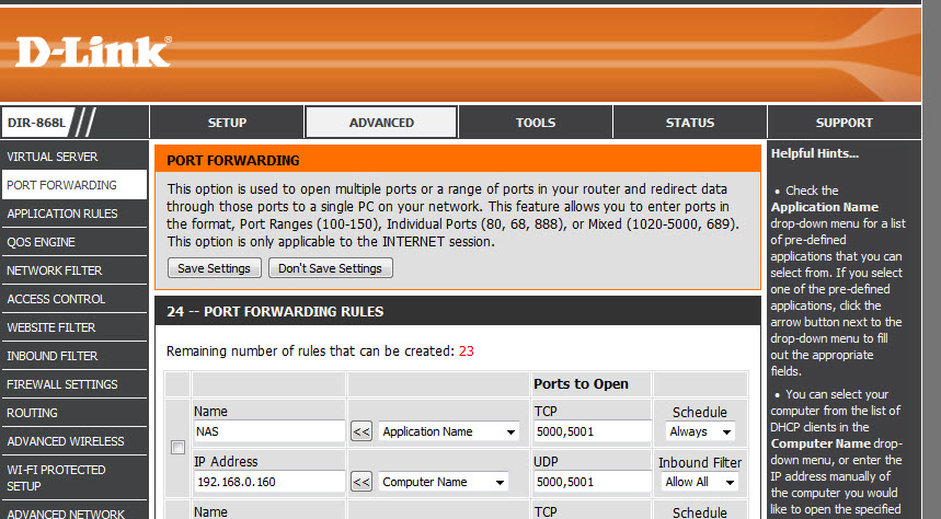

J'ai modifié mon routeur:
Mais cela ne parche pas quand j'indique: http://192.168.0.160:5000 dans firefox :(

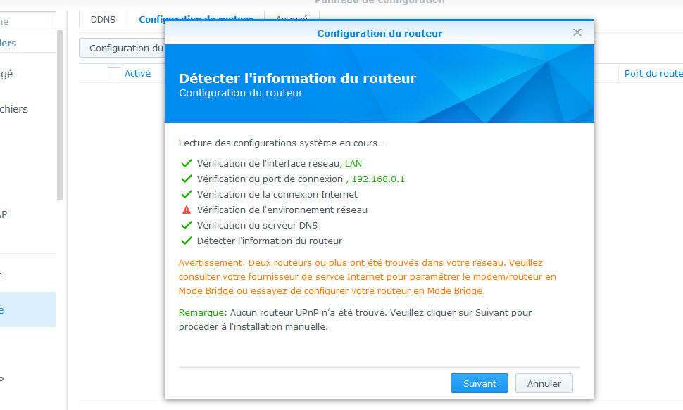

Pour info quand je fais çà
Il me met un message d'erreur :(
Vous y voyez plus clair que moi??

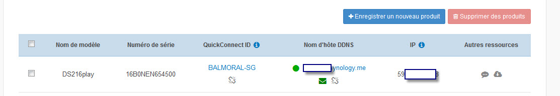

Salut Firlin
oui j'ai bien une adresse xxx.synology.me (photo 3). Mais l'IP indiqué par le cite Synology 59.xxx.xx.xxx n'est pas le même que celui indiqué par mon routeur (photo 5)... Tain j'y comprends pu rien :(
C'est normal,
L'adresse que comme ton compte synology c'est celle de ta box ou connexion internet.
Les adresse Ip en 192.168.0.XXX sont pour les réseaux interne elle ne permette pas de sortir, c'est pour cela qu'il faut faire un redirection dans ton D-link.
En clair lui dire quand il reçois un requête de l’extérieur en 5000 ou 50001 il doit l’envoyer à ton nas 192.168.0.160:5000.
regarde çà http://www.dlink.com/fr/fr/support/faq/cameras-and-surveillance/mydlink/settings/router/how-do-i-open-ports-on-my-dir-series-router
http://www.dlink.com/fr/fr/support/product/dir-868l-wireless-ac1750-dual-band-gigabit-router
