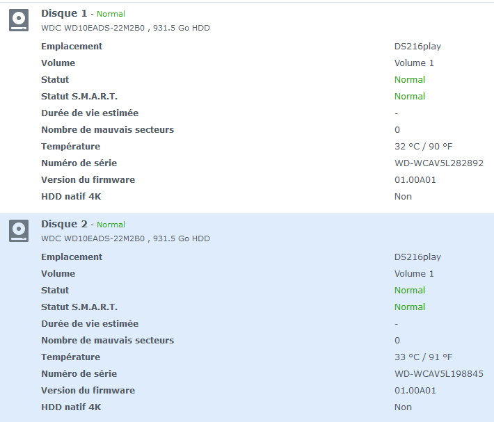

Bonjour Fenrir,
J'ai fait un test des disques mais rien de méchant n'est ressortie.
Un autre test à faire ?
Le 01/08/2017 à 22:30, sphilippehr a dit :
J'ai tenté une connexion en directe, même problème.
Ici tu parlais bien d'un test avec le pc branché en direct sur le nas (sans passer par la box) ? Si non, ça peut venir de la box.
Si oui, tu peux aller voir dans les logs (en ssh, dans le le dossier /var/log) ce qu'il se passe lors des "plantages"
