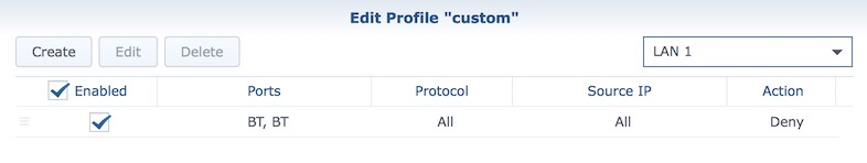

Pour le problème du VPN qui tombe, j'ai essayé d'ajouter une règle qui bloque les ports 16881 et 6881 sur le port lan1.
Malheureusement cela ne marche pas. Je déconnecte le VPN et le téléchargement continue.
Je pensais que le fireway permettait de bloquer le trafic en entré et en sortie.
Visiblement cela ne marche qu'en entré.
