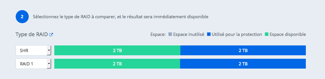

Visiblement, je peux attendre les même résultats en SHR et en RAID1 (dans mon cas).
Mais cela ne répond pas tout à fait à ma question : devrais-je voir la copie miroir de mon premier disque (sur le DSM ou ailleurs) ?

En faites, tu as tout compris :)
SHR est propre a Synology mais avec le même principe que RAID 1.
https://www.cachem.fr/synology-raid-shr/
Et effectivement, deux disques dur en SHR ou en RAID 1 te donneront la même capacité d'utilisation et la même "copie" sur le second dd.
