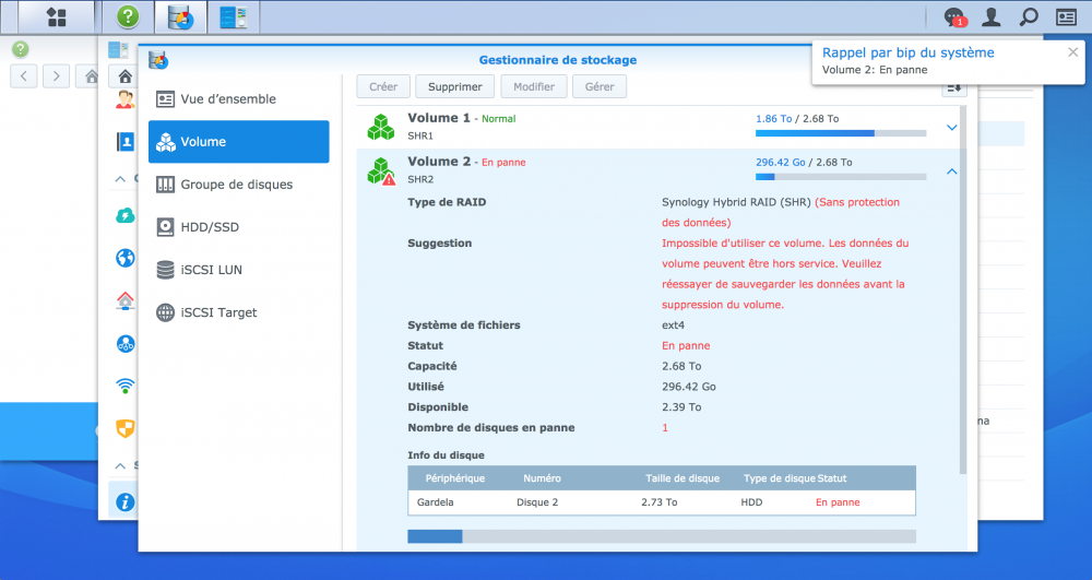

J'ai un disque WD RED 3 To détecté 'en panne' par DSM. Le statut SMART est pourtant normal.
Il y a tout de même 2 secteurs défectueux sur ce disque acheté neuf en Aout 2017. une RMA est donc possible.
Avant de renvoyer le disque, j'aimerais savoir pourquoi le disque est inutilisable ? Est-ce que ma configuration empêche la réallocation des bad sectors ?
J'ai un DS216J avec 1 volume par disque (3To) en SHR sans protection des données.
Le disque 2 est craché et inutilisable. Impossible de réparer le volume.
J'ai pu récupérer les données de ce disque que je venais de commencer à utiliser comme sauvegarde TimeMachine.
J'aimerais une solution fiable pour TimeMachine vers le Nas. Quelle sont les meilleures options ?
Est-ce que je dois supprimer le volume + RMA à chaque secteur défectueux ?

Ci dessous la réponse du support synology. ainsi que des screens de l'état du disque sur DSM
Synology support :
"Malheureusement il ne sera pas possible de réparer un volume en mode crashé. Si vous avez toujours accès à vos données, nous vous suggérerons donc de sauvegarder dès que possible toutes vos données. Ensuite vous pourrez supprimer le volume crashé, vérifier vos disques et remplacer les disques défectueux par de nouveaux disques afin de recréer un volume sain sur des disques sains et ensuite retransférer vos données dessus.
Si en revanche vous n'avez plus accès à vos données, alors nous pourrons tenter de remonter votre volume afin de récupérer vos données.[...]"

Bonjour IIalag,
1er point, les disques de 3To toutes marques confondu ont un taux de retour élever (pourquoi on sait pas, dû surement à la techno utilisé) .
2eme point c'est pas le Time machine qui fait cracher le disques.
3eme point fait un test du disques avec les outil de WD pour savoir ce qu'il a.
Dans tous les cas WD te le demandera pour la RMA.
Après tu peux essayer de la formater et de le remonter dans le nas. Dans tous les cas je te conseille de supprimer le volume 2 avant de démonter ton disque n°2 et de remonter un disques neuf ou l'ancien.

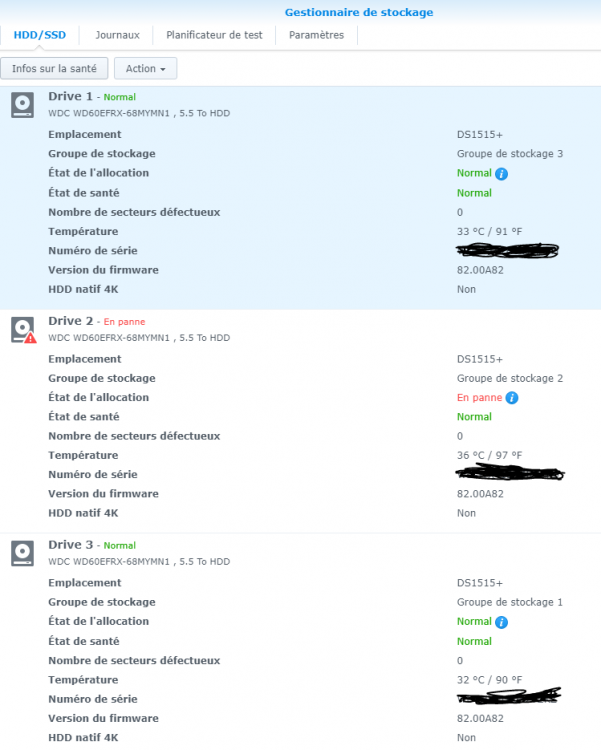

J'ai un soucis similaire quand au sujet posté.
Hier, j'ai 3 disques sur 4 qui sont passé en "Disque débranché" puis "Disque branché". Le système ne fonctionnait plus que sur un disque. J'ai pu effectuer une réparation de la partie système qui tourne désormais sur 3 disques. Reste cependant le 4ème disque qui est vu comme "En panne", alors que son statut SMART est OK (j'ai un test étendu en cours).
5a913dd4644a2_Capturedecran2018-02-24a11_23_23.png.a2682c8cdb92f83f332fd6ff010066ab.png
Je pense que le disque fonctionne très bien (aucun secteur défectueux), et j'aimerais pouvoir le repasser en "Non initialisé" ou "Initialisé", ce qui permettrait de reconstruire la parité (c'est un volume en SHR sur 4 disques de tailles différentes). Cependant, je ne trouve pas le moyen de le faire via l'interface.
Est-ce que si je démonte physiquement le disque, relance le NAS afin qu'il constate son absence, et que je le remonte physiquement dedans, il le considérera comme un disque neuf prêt à l'emploi ?
J'aimerais éviter d'avoir à supprimer et recréer le volume, surtout que je n'ai pas de stockage assez gros à côté pour stocker les données en attendant.
Si vous avez une idée. Merci par avance.

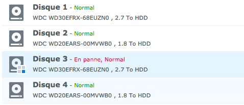

Le cas que je rencontre semble assez particulier.
C'est du SHR avec 2 disques de 2To et 2 de 3To (donc le SHR créé un RAID5 sur 4 disques ainsi qu'un RAID1 sur l'espace restant des 2 disques).
cat /proc/mdstat
Personalities : [linear] [raid0] [raid1] [raid10] [raid6] [raid5] [raid4]
md3 : active raid1 sda6[1]
      976742784 blocks super 1.2 [2/1] [_U]
md2 : active raid5 sdb5[0] sda5[3] sdd5[2] sdc5[1]
      5846338944 blocks super 1.2 level 5, 64k chunk, algorithm 2 [4/4] [UUUU]
md1 : active raid1 sda2[0] sdb2[1] sdc2[2] sdd2[3]
      2097088 blocks [4/4] [UUUU]
md0 : active raid1 sda1[0] sdb1[1] sdc1[3] sdd1[2]
      2490176 blocks [4/4] [UUUU]
unused devices: <none>
Le truc qui me turlupine, c'est que seule la partie RAID1 semble poser problème (md3) tandis que la partie RAID5 (md2) est OK.

Je serais bien tenté de forcer la remise dans le RAID du disque qui ne semble plus y être, mais même si ça peut fonctionner, je doute que la mécanique propre à Synology le considère comme correct à nouveau. Vous en pensez quoi ?
mdadm --manage /dev/md3 --re-add /dev/sdc6
Bonjour Cybervince,
ce que je te propose c'est une méthode mais peu être par la meilleure.
Tu sort ton disques qui pose problème et tu le formater sur un Pc ou Mac ( avec un boitier si besoin ). c'est pour supprimer les partitions et comme ça tu verra s'il fonctionne.
Ensuite tu le remonte dans le nas et tu répare le raid.
En ligne de commande je sais pas formater un disque et j’éviterai de toutes façon trop dangereux
Oui c'est une bonne solution et qui revient en quelque sorte à repartir sur un disque neuf (au moins à faire croire au NAS qu'il est neuf).
Oui, après c'est pas dit que cela fonctionne si le disques est HS.
Profite en pour le tester avec le logiciel de WD. Est il encore garantie ?
Hélas non, le disque n'est plus sous garantie.
Du coup je viens de sortir le disque du NAS, et de le booter sans celui-ci.
Puis je l'ai remis dedans et il s'est juste mis en statut d'échec de partition système mais cette fois-ci j'ai accès au Smart Erase ainsi que la possibilité de réparer mon volume à l'aide de ce disque. C'est ce que j'ai fait et visiblement il est en train de reconstruire le RAID comme il faut.
Je n'ai pas pu le tester avec les outils WD qui n'existent pas sous Mac. Sinon j'aurais du attendre demain pour le tester au bureau avec un dock qu'on m'a prêté.
A priori, ça devrait marcher, il va juste y passer la nuit.
Merci de tes conseils ;)

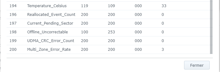

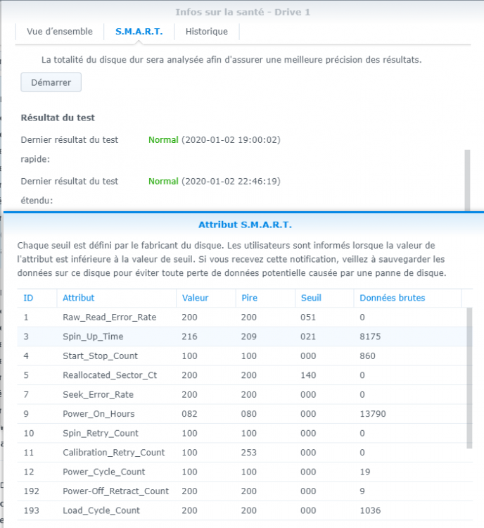

Pour ma part j'ai un statut DSM normal mais un statut SMART panne. j'ai un nas D216+2 avec 2 WD red de 4T installés sur le même volume.
Apparemment  le nas fonctionne toujours mais je ne suis pas capable de savoir si le 2ème disque est toujours en fonctionnement car je ne comprends pas les 2 statuts du dsm et smart.
Si quelqu'un a une idée je suis très preneur et vous en remercie par avance.

Bonjour fanjoli,
Ce que tu peux faire c'est de sortir ton disques 2 du nas et de le formater sur un Pc ou mac ( en direct ou avec un doc) .
Puis de le remonter dans le nas et de faire un test smart du disques pour savoir s'il est Ok. (pas besion de réparer le raid dans un 1er temps)
S'il en passe pas le test, il faut le changer.
Est il encore garantie par WD ? si oui fait un RMA au prés d'eux pour en avoir un autre. tu peux te faire envoyer le nouveau disque avant de renvoyer l’ancien.

J'attends seulement la fin du test SMART que j'ai commencé hier et qui est à 90% sur le disque 2 depuis hier 17 heure, c'est super long !
Bizarre, bizarre. J'ai lancé un test SMART étendu hier mais j'ai craqué car depuis hier matin j'avais l'impression que le test était bloqué à 90% depuis hier soir.
J'ai donc pris la décision de stopper le test, et miracle je n'ai plus aucun message d'erreur ! statut normal, statut smart normal et aucun secteur défectueux.
A n'y rien comprendre mais je suis satisfait !

Rebelote sur le disque principal ce coup ci, la premiere fois c'était sur le disque 2.
Les 2 disques sont installés en SHR (sans protection)
Mon disque principal est donc en panne alors que le statut smart est normal. (les services ne fonctionnent plus : plex, suite DS...)
Cela s'est produit après une mise à jour du DSM.
Pouvez-vous SVP me donner une procédure pour rétablir une configuration fonctionnelle ?
