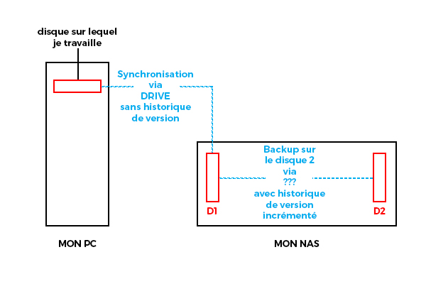

Je vais bientôt faire l'acquisition d'un NAS DS418 et j'aimerai avoir des conseils / explications sur le fonctionnement de sauvegarde synology.
Ma problématique :
Je suis travailleur indépendant et je désire aujourd'hui faire de la sauvegarde pour moi et du partage de fichier avec mes clients via le NAS.
Ce que je veux :
1. Je voudrais travailler directement sur un disque dur présent dans mon PC (pour me permettre de travailler plus rapidement car je sauvegarde souvent mon travail et comme les fichiers sont lourds j'ai besoin de réactivité).
et j'aimerai que ce disque dur soit synchroniser avec un disque dur présent dans mon NAS. De ce que j'ai pu comprendre jusqu'à présent c'est que Cloudstation est voué à disparaître (si ce n'est pas déjà le cas ?) pour être remplacer par Drive.
Drive m'offrirai donc la possibilité de synchroniser mon PC avec mon NAS.
- Est-ce aujourd'hui la seule solution pour faire cela ?
- Est-ce que l'on peut programmer des synchronisations ou est-ce obligatoirement synchronisé en permanence ? (J'ai peur de faire travailler inutilement le disque du NAS et avec une synchronisation toutes les 2h par exemple j'éviterai cela)
- Si je me trompe pas, Drive permet d'avoir un historique de version mais il ne fait que dupliquer les fichiers. Donc si j'ai un fichier de 1Go et un historique de 10 max, le fichier occupera 10Go sur le disque est-ce exact ?
- Si je supprime un fichier, je crois avoir comprit que Drive conserve quand même une version pour la récupérer dans l'historique. Cependant est-ce qu'il y a une limite de temps pour récupérer le fichier ? ex : 1h ? 1 jour ? si oui est-ce réglable ?
2. Une fois mon PC et mon NAS synchronisé, j'aimerai que le disque 1 dans le NAS soit sauvegarder pour avoir un backup en cas de pépin.
J'ai la possibilité de faire du RAID 1, j'aurai donc une copie exact du premier disque dur en permanence mais je n'aurai pas d'historique de version.
Dans le point 1. Drive m'offrirai la possibilité d'avoir un historique mais si il ne fait que dupliquer les fichiers je vais avoir des problèmes de places sur mes disques.
- Quel est donc le logiciel adapté pour sauvegarder mon disque 1 sur le disque 2 de mon NAS avec un historique incrémenté pour gain de place ?
- J'ai vu Hyperbackup dans le centre de paquets mais je crois avoir comprit qu'il ne sert que pour faire du backup sur une plateforme tiers (ex Amazon etc..) ou sur un autre NAS mais pas entre 2 disques du NAS lui même. Est-ce exact ?
Voici une image qui résume les deux points :
3. Je vais partager des dossiers avec des clients via Drive et je pensai ne pas activé d'historique de version pour gagner de la place mais d'avoir mon historique via le backup sur le 2nd disque (point 2.)
- J'aurai des backups moins fréquents mais un gain de place, est-ce que vous pensez que c'est risqué de procéder ainsi ?
J'espère avoir été assez clair sur mes demandes. Merci d'avance pour votre aide et vos conseils !

Bonjour Sylapy,
Je vais essayer de répondre à tes questions.
1/ oui il est conseillé de travailler sur son PC ou mac que sur le nas en direct.
Non cloudstation n’est pas encore supprimé, je n’en suis service encore ce week-end.
Cloudstation ou drive sont les 2 seules solutions pour faire ça à ma connaissance dans les paquets officiels de synology.
Pour cloudsation c’est du temps réel, du moins je l’utilise comme ça.
Pourquoi tu as peur de faire bosser les disques de ton nas et le nas c’est fait pour ça dans tous les cas. Et ile s conseille de le laisser fonctionner H24 pour plus de pérennité ; sur un onduleur c’est encore mieux.
Tu peux avoir un historique de version dans les deux ( Drive et cloudstation ) à paramétrer.
Oui si tu demandes 10 version d’un fichier de 1Go cela va prendre l’équivalent de 10Go maxi avec le nouveau format de partition (BTFRS) moins. (Mais tu ne vas pas réduire de moitié).
2/Faire une pseudo sauvegarde du disque 1 vers le disque 2 n’est pas considère comme une sauvegarde. .
Ce que je ferai c’est un miroir du disque 1  sur le disque 2 pour avoir une continuité de service et une sauvegarde sur un disque USB une fois pas semaine des données importante pour avoir un vrai plan de backup.
Dans tous les cas tu vas devoir bien dimensionner tes disques lors de l’achat.( tu peux faire ce calcul quelle place en état actuel de chose occupe les fichier sur le quel tu bosse *  par le nombre de version. Ensuite tu peux prendre un facteur deux pour faire du stockage de projet ( j entend par la une fois que tu as fini de bosser sur un projet tu peux faire un sauvegarde de celui-ci sans version sur le nas. Donc gain de place).A vois si tu dois prendre un nas 2 baies ou 4 baies suivant les volumes qu’il te faut.
3/ Pour ce point je n’utiliserai pas drive pour partager les données avec le client. Cela revient à leurs données un accès au nas en partie.
En faite, il faudrait peut-être nous en dire un peu plus sur ce que tu comptes faire exactement.
Tu comptes partager beaucoup de fichiers avec tes clients ? Quels types de fichiers ? Lourds ou non ?
Il y a plusieurs possibilités chez Synology pour faire ce partage. Soit créer un dossier partagé à chaque client, soit un lien partagé pour un client, soit via Drive mais il faudra quand même un compte, soit tu peux envoyer directement par mail le fichier depuis FileStation etc... Tout dépend du type de contenu, de la fréquence et surtout du poids des fichiers.
Comme l'a dit Firlin, un DD 2 en miroir et un backup à côté est pas mal. Pour de la synchronisation pure, tu peux aussi passer par un programme comme Syncthing mais il est pas évident à comprendre au début à côté d'un programme comme CloudStation.
