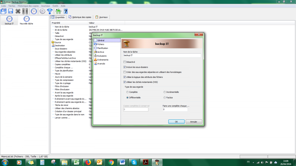

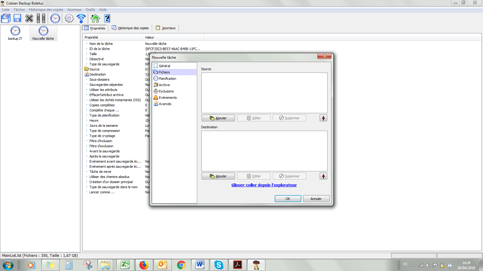

pour le parametrage de corbian
apres l'installation  === j'ajoute une tache
dans l'onglet fichier
je cliques sur fichier
dans la partie source j'ajoute le dossier a sauvegarder
dans la partie destination je met l'adresse du NAS exemple \\111.111.1.1\homes
puis OK

en fait, je sais que quand tu parametre cobian pour faire un sauvegarde differentiel il va faire la premiere qui est complete et apres pour le sauvegarde il va seulement prende les nouveaux fichiers , une chose qui est sur quand je vais sur un utilisateur ( sur le NAS je ne vois pas  de doublon ) cepenndant si j'avais crochez l'option creez des sauvegardes separerees en utilisant des sous horodages j'allais trouver des doublon sur le NAS
Dans la sauvegarde différentielle, au fur et mesure des jours, le fichier devient important car il contient tous les fichiers modifiés depuis la complète.
