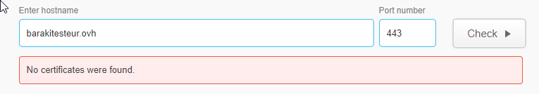

Merci beaucoup pour cette information, mais comment puis-je tester si mon certificat SSL est actif? Et fonctionne bien sur mon NAS?
J'ai réussi enfin à faire rediriger mon NAS vers le fameux site, le seul soucis étant queeeeeee j'ai toujours un certificat qui ne marche pas, c'est très bizarre, et sur mon réseau local j'ai ça qui s'affiche, c'est sûrement normal? 😕 (My bad le double post, désolé)

barakitesteur.ovh ne fonctionne pas chez moi. Donc je ne peux pas voir ton certificat.
il y a 37 minutes, InfoYANN a dit :
Comment ça peut se faire que ça ne marche pas? 😕
D'ailleurs voulant faire un site wordpress, est-ce possible avec OVH de faire une sorte de sous domaine pour pouvoir accéder quand même à mon NAS depuis mon nom de domaine? (comme le dit @El_Murphy ?)
Modifié par sheppardpat47
  1. C'est bon, ton lien fonctionne correctement.
  2. Il faut maintenant faire une redirection automatique https. Je te laisse chercher sur le forum comment on fait mais il ne faut pas l'activer dans DSM directement.
  3. Ajouter le port 443 car actuellement le lien ne fonctionne pas en httpS

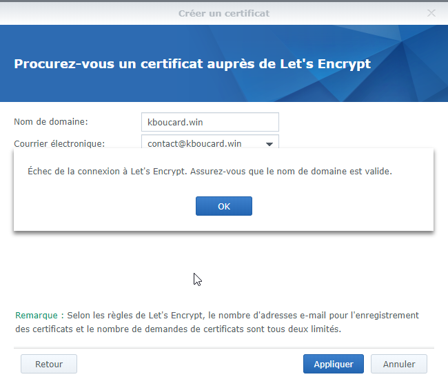

Mais toujours pas d'HTTPS 😕 et toujours pas de certificat SSL qui fonctionne tristement, je l'ai refait trois fois je pense

Je vais faire un certificat sur DSM, mais je dois changer quelque chose? Tu as des conseils? Par exemple la longueur de la clé privée?

Pour le certificat, tu passes alors par DSM pour obtenir un certificat let's Encrypt.
Par contre, il te faut avant suivre le tuto sur le serveur DNS éditer par Fenrir.
