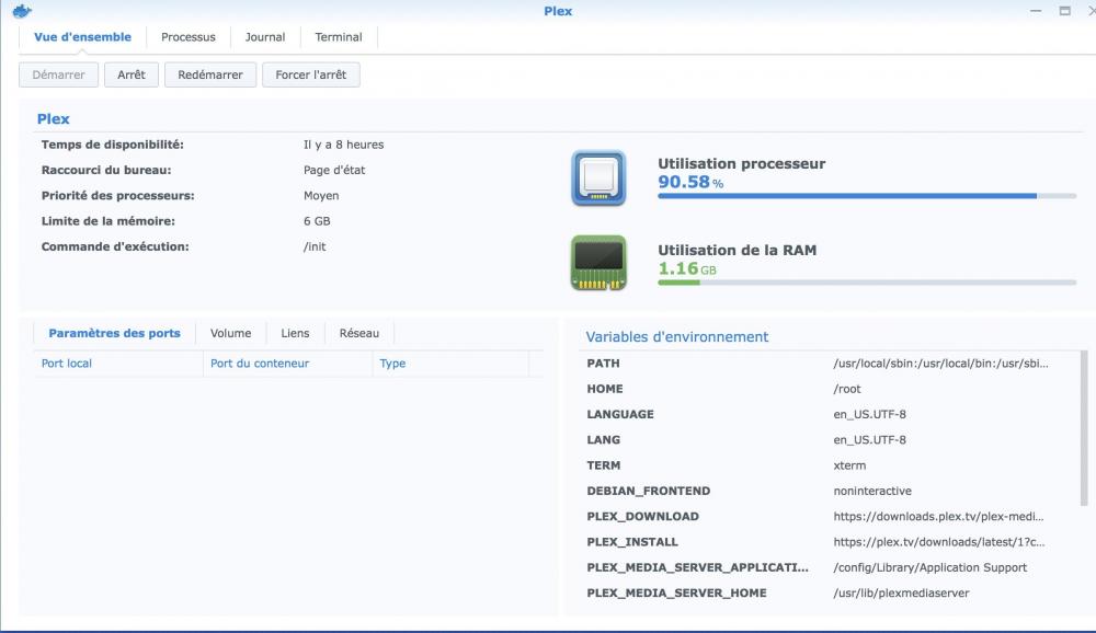

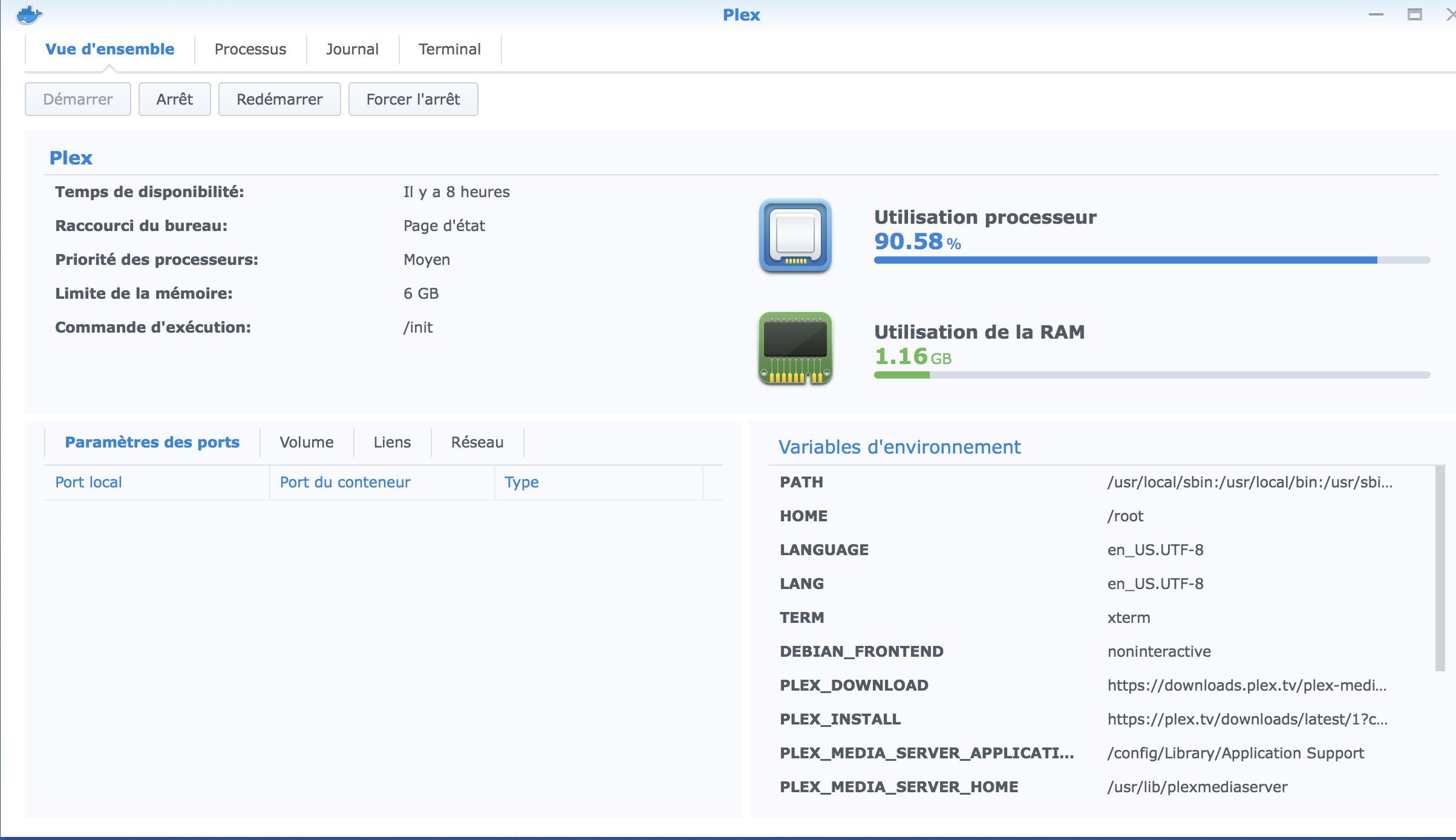

J’ai installé Plex via Docker et quand je veux lire un gros films entre 30 et 60 GO en UHD 4K que se soit de mon téléviseur LG OLED UHD 4K ou la Freebox Mini 4K le film se met en mémoire tampon oui se met sur lecture 10 secondes puis de nouveau mémoire tampon.
Mon NAS est branché en ethernet et mon téléviseur est branché en ethernet sur la Freebox et ma Freebox Mini 4K est branchée en ethernet sur un prisé CPL Netgear 2000 mbps tout comme ma Freebox révolution qui est reliée aussi à la prise CPL Netgear 2000 mbps.
Les films sont encodés en HVEC.
Je viens de regarder le détail de Docker quandje lance un film lourd, voilà un screen.

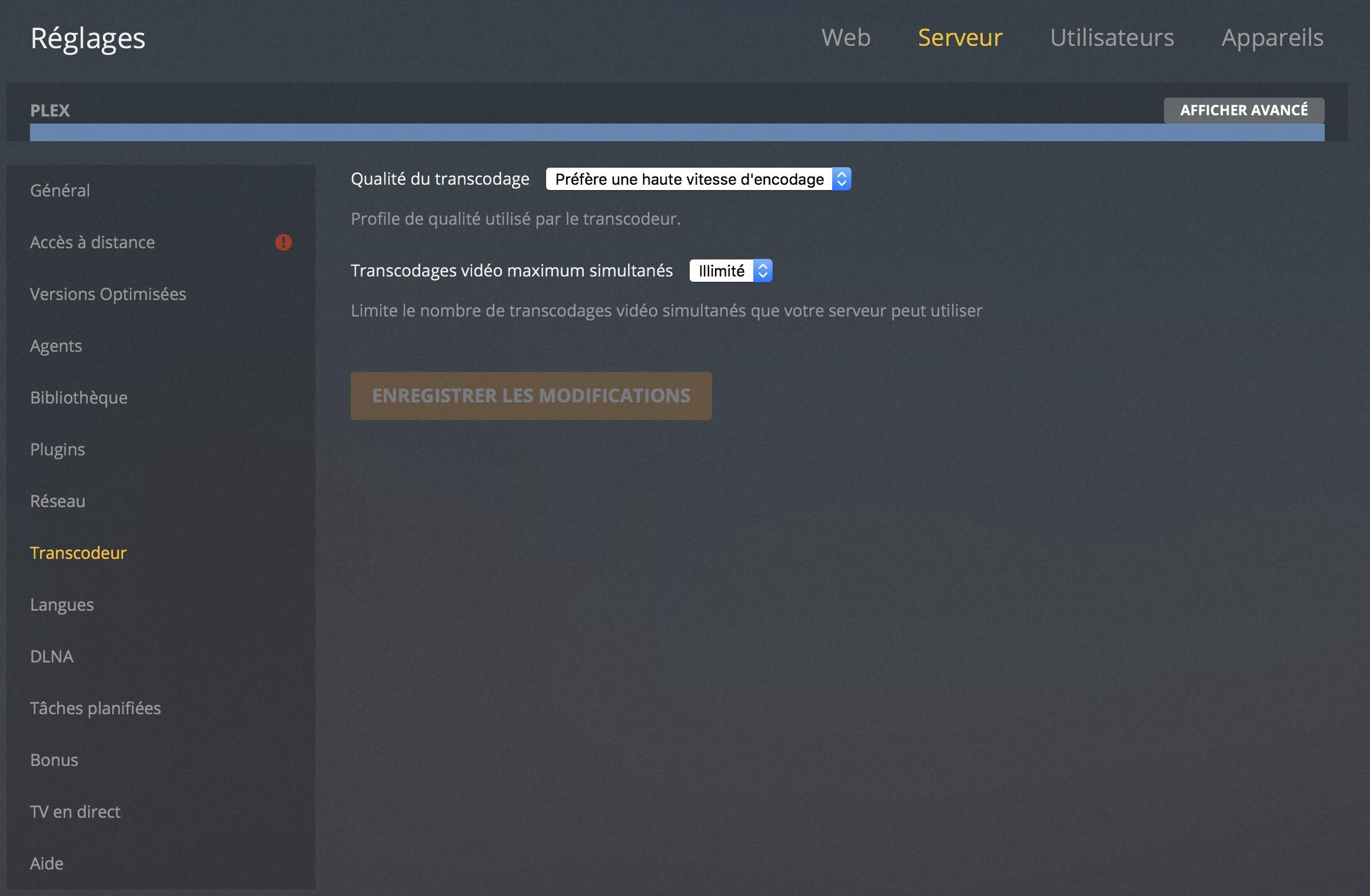

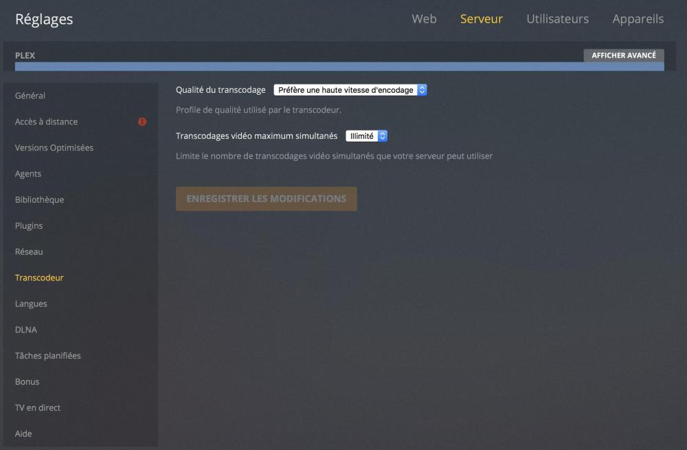

Donc le nas encode, le lien est bien en gigabit partout ? Donne un screen de la page « transcodeur » des réglages du serveur plex
Je mets en gigabit ou ? Dans le NAS ou sur le serveur Plex et à quel endroit stp ?
Merci.
Voila le screen

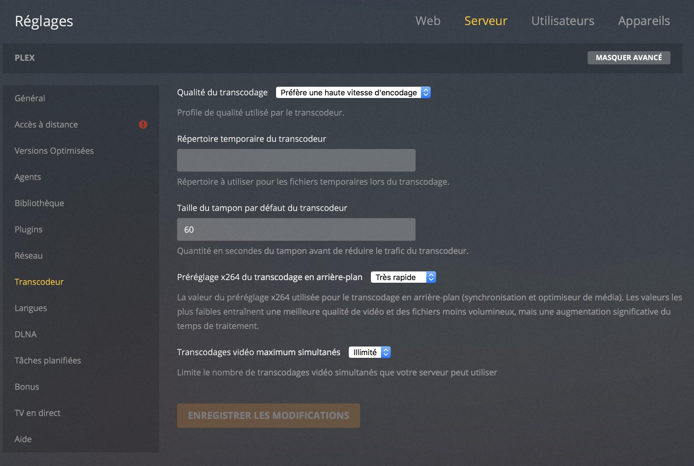

Voilà transcodage avec affichage avancé
Modifié par Corse_34
 Bon la sa va t’a rien touché, met en automatique la qualité de transcodage.

Voila c’est en automatique dans transcodage dans Plex.
