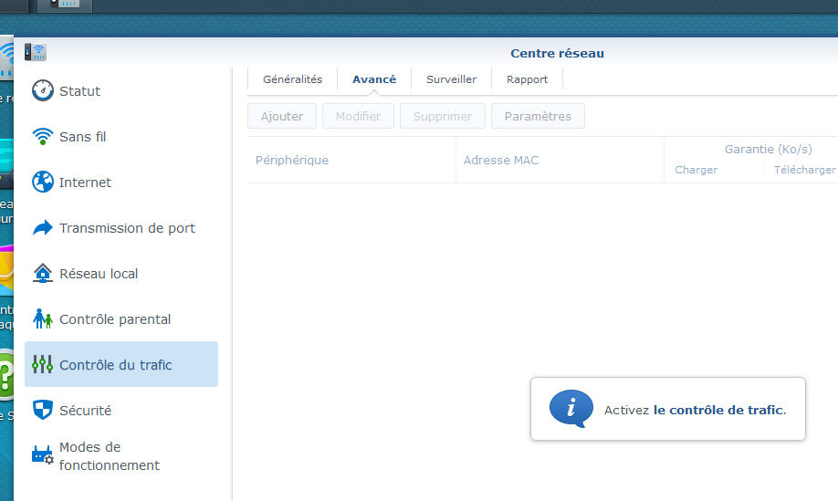

  2. Est-ce que tu n'aurais pas par hasard le contrôle de trafic d'activé sur ton routeur ? Si oui, désactive le et ça devrait régler ton soucis.

Aucune règle de contrôle de trafic sur mon poste d'où je teste. Dans le doute, je les ai toute supprimé et cela ne change rien... 😞

Malheureusement, oui j'ai tout désactivé 😞

Pour ton soucis, je ne sais pas du tout d'ou ça peut provenir. D'ailleurs, le seul soucis rencontré qui était similaire au tien venait de cette fameuse fonction qui n'arrivait pas à retenir ma vraie vitesse de connexion et la modifiait tout seul en inscrivant environ 10ko. Autant dire que c'était lent... Mais je vois que c'est désactivé chez toi 😯

J'ai la même config que la tienne. Connexion fibre via la livebox et Rt2600ac derrière en DMZ. Tout fonctionne bien avec les débits attendus. J'ai bien activé le contrôle du trafic par contre en rentrant les débits de ma connexion.
