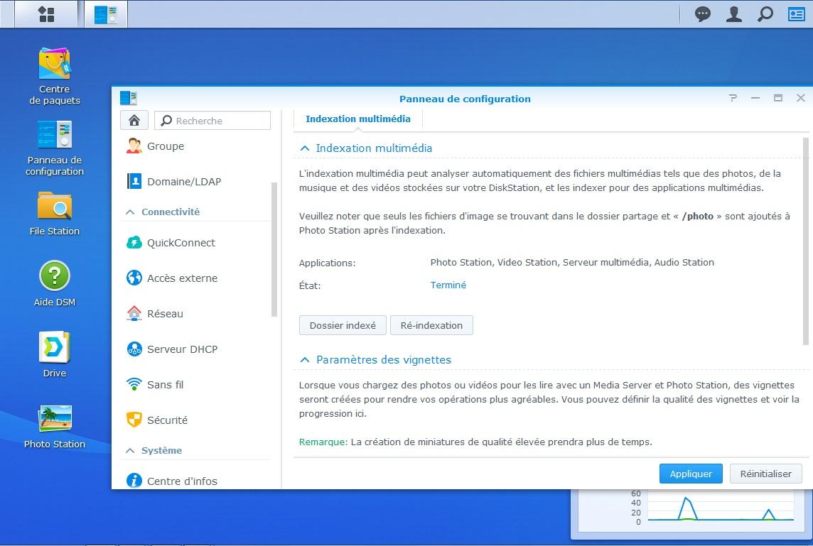

Par contre quand je veux faire une indexation pour que les photos présentes dans home\Drive soit reconnu par photo station ou juste indexé pour étre vu par ma freebox ca ne fonctionne pas. (la freebox voit bien le serveur Nas, si je copie colle une photo ou autre dans les dossiers photo, video, music je les vois bien)

Photo Station va chercher les photos dans le dossier "photo" et c'est tout 😉
Pour que la Freebox voit les photos, il faut le serveur multimédia d'installé et indiquer à l'indexation que tel dossier doit être ajouté.
Ok pour photo station, même si c'est contradictoire avec ce qu'il dit dans son messageindex.thumb.jpg.b256e339461c37e03dc1b0fda6b7304f.jpg
Par contre j'ai bien le serveur multimédia d'installé, mais je ne peux pas choisir le dossier drive à l'indexation.
Peut-être parce que Drive est un dossier "privé" pour chaque utilisateur 🙄
Pour Photo Station, peut-être sait-il aller chercher les dossiers ajoutés, je ne sais pas car je n'utilise pas cette possibilité !

Le dossier home qui contient Drive fait bien parti des dossier partagé et les sous dossier ne sont pas caché, je vois pas ce que je loupe
Le dossier Home est un dossier privé appartenant à un seul utilisateur.
Le dossier Homes contient tout les Home des utilisateurs et seul un administrateur pour le voir.
Mea culpa c'est bien le dossier Homes qui est dans les dossiers partagé.
Va faire un tour dans le tuto sécurité de Fenrir. Il n'est pas normal que tu vois ce dossier même en tant qu'administrateur car logiquement, tu ne devrais pas accéder à File Station. Un compte administrateur est là pour "administrer" et non "lire" ou "écrire" dans les dossiers.
