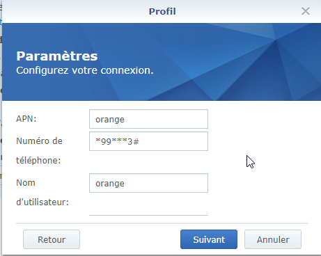

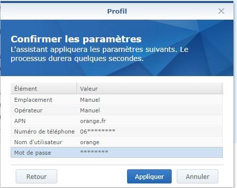

voici  ce que j'ai a l’écran .

mais dans le syno avec la clef  3G+  rien  je n'arrive pas a trouver les bon APN .
bon après  avoir appelé  le SAV ORANGE  ..;  qui ne ma pas été d'un grand aide .

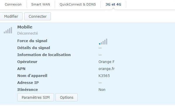

j'ai mis les paramètres suivant et cela fonctionne  .
j'ai récupéré ce paramètre   du temps ou il y avait la carte  SFR dedans.... et le syno avais découvert l'apn tout seul .
