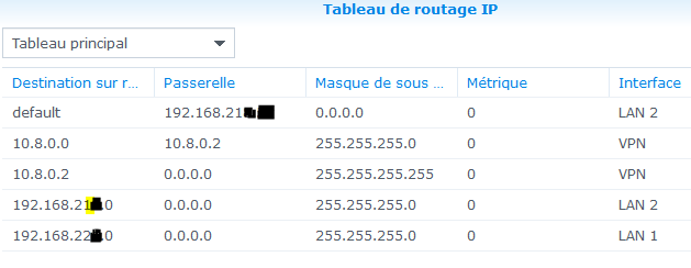

J'en suis donc à me dire que c'est au niveau du Syno que le routage ne se fait pas entre les deux LAN. Pourtant, la config automatique semble correcte.
La configuration ci-dessous est elle suffisante pour que les deux réseaux se voient ? (Le NAS est sur un Bail permanent des deux cotés).

Il ne sert à rien de masquer les adresses IP privées sur tes captures d'écran, ça n'a rien de confidentiel.
Question d'habitude.
