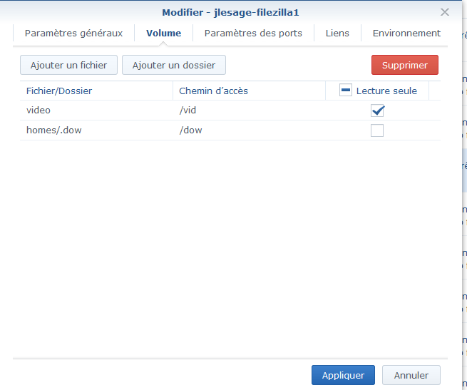

Bon, après avoir lu la doc chez Syno et le Dockerfile de Filezilla, j'ai cru comprendre que je devais mettre:
/docker/filezilla/storage avec le mount /storage  et
/docker/filezilla/config avec le mount /config
Quand je lance Filezilla j'ai "Failed to open /storage/mon_fichier.txt for writing.
Je sèche ;-(

tu dois avoir ceci dans les détails de ton conteneur
dans mon cas j’envoie tout dans le dossier homes/.dow
l'autre dossier juste en lecture
il faut donné les droits en écriture

Je dois être stupide !
Fichier/dossier est folder partagé du nas ?
Chemin d'accès est le chemin du sous-dossier de Docker ?
Rien à faire ça ne fonctionne pas  😞
Comment donne t-on les droits en écriture ?

La solution était simple.
On donne les droits à Docker en modifiant la variable uid dans l'onglet "environnement". Cette variable doit contenir l'id d'un utilisateur qui a les droits nécessaires.
Pour trouver l'id, on se loggue sur le NAS en SSH et on tape la commande id <username>
