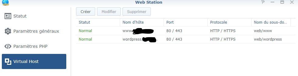

par contre en utilisant virtualhost comment je peut rediriger blog.monsite.fr vers monsite.fr/wordpress ?
Si ça peut aider J'ai un site perso et un site que j'ai créé avec l"appli wordpress du SYNO.
Le site perso est dans le dossier web/www et celui de wordpress dans web/wordpress
Le virtualhost est configuré comme suit (ce qui est barré c'est mon nom de domaine)
merci jeff 777 ! en effet maintenant j'ai bien un dossier wordpress dans le dossier web ce que je n'avais pas dans ma precedente installation ... mon nas etais completement buggé ....
Pas de quoi. Mais je n'ai pas compris tu n'avais pas utilisé l'appli wordpress qui crée automatiquement le dossier wordpress sous le dossier web ?
si mais apres l'installation il n'y avait aucun dossier dans le dossier web et quand je lançais le paquet wordpress j'avais une page erreur 403
Bon, tant mieux si c'est résolu. Bonne soirée
