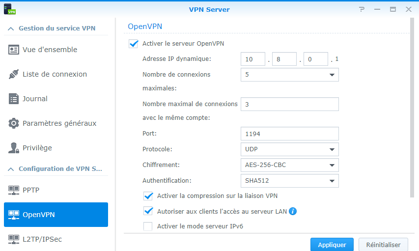

Voilà j'ai configuré un OpenVPN mais je ne sais pas où aller ensuite. J'ai essaye de me connecter via Réseau dans l'explorateur windows mais impossible..

Vpn Server c'est le serveur Openvpn sur la nas. Pour y acceder il vous faut maintenant installer le client Openvpn sur votre pc (openvpn.net choisir Community puis downloads). Faire l'installation windows en conservant les paramètres proposés.

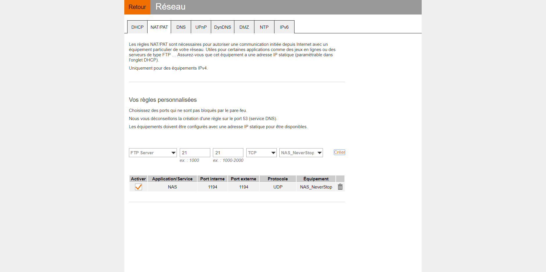

Je viens d'effectuer cette manip depuis l'interface de ma box Orange.

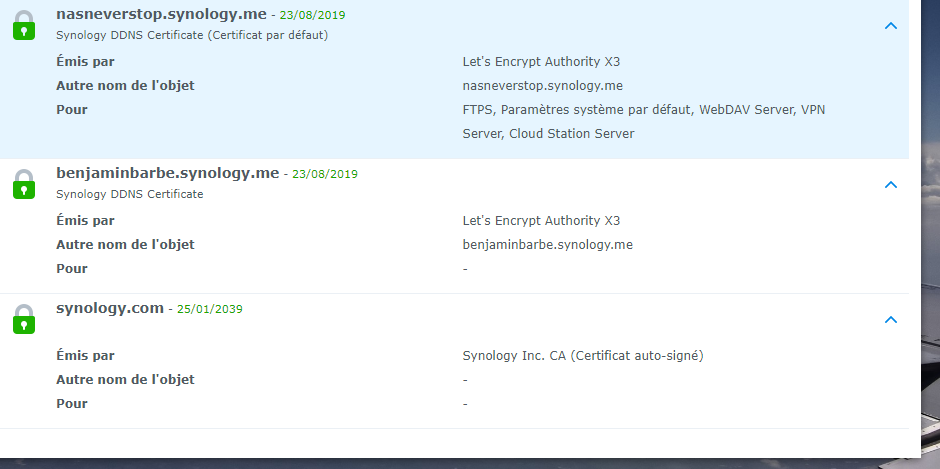

EDIT 14:00 J'avais bien deux certificats avec synology.me effectivement

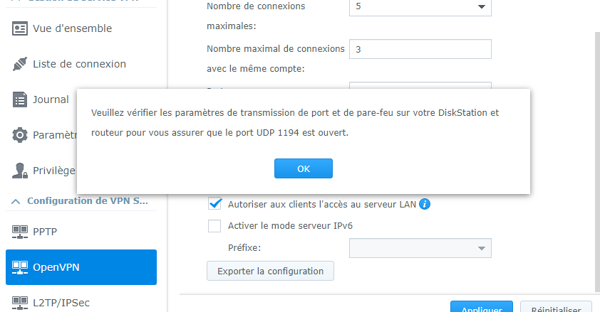

J'ai également un échec de connexion lors du test de connexion dans Accès Externe>Configuration du Routeur pour VPN Server avec le port 1194
Il ne faut pas utiliser Configuration du routeur dans accès externe (cf. tuto fr fenrir), il faut renseigner soi-même les règles de routage dans la box , ce que tu as déjà fait.

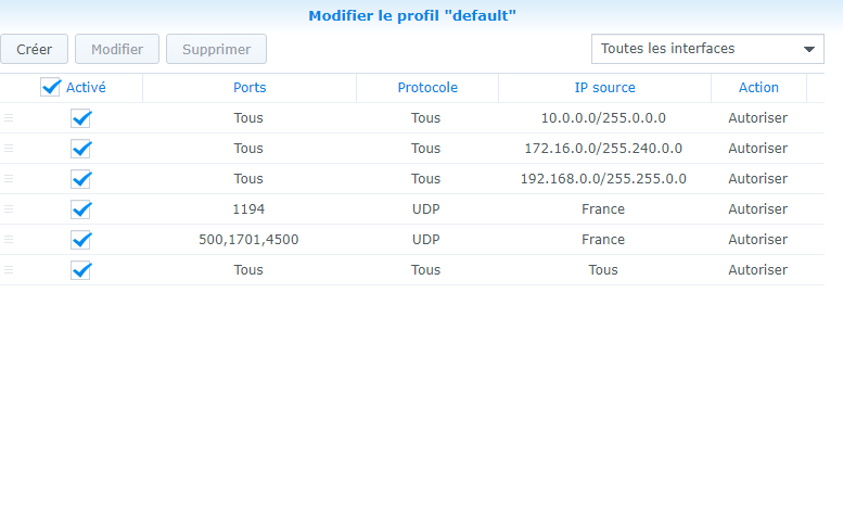

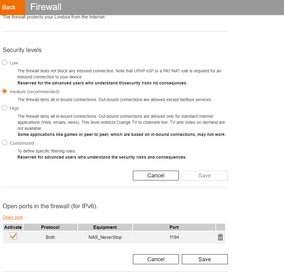

J'ai repris à la lettre le tuto de fenrir en remettant tout à zéro après de nombreux essais infructueux. Je suis bloqué à cette étape là : (Voir photos) J'ai beau autoriser le port UDP 1194 du pare feu Windows, du ma Box et de mon DSM, rien y fait.

Attention la dernière règle du firewall doit être tous tous tous REFUSER et pas autoriser car actuellement ton fw laisse tout passer.
Pour le message d'erreur ça ressemble à un probleme avec l'acces externe et configuration du routeur que tu as utilisé et l'upnp

Oui j'ai tout autorisé mais si je refuse tout, il m'indique que mon PC est refusé et qu'il retourne à une version précédente pour éviter de bloquer mon PC.

C'est seulement la dernière ligne qu'il faut positionner à  refuser.
Edit 10h00 : ton réseau est bien en 192.168.1.x dans ce cas il faut que tu changes la 3eme ligne du fw en mettant 192.168.1.0/255.255.255.0
