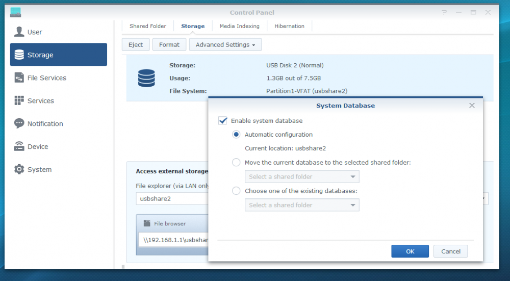

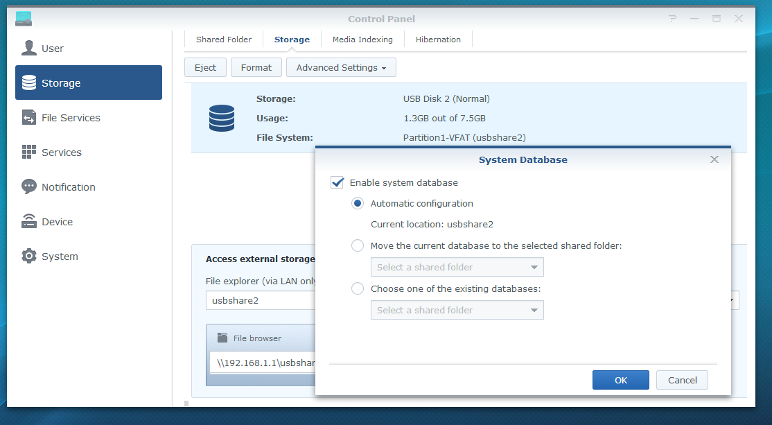

Au niveau de la configuration des bases de données système, quel est le réglage que vous avez dans la partie paramètres avancés ?
Si les bases sont sur le disque externe, il y a effectivement un risque que le routeur redémarre.

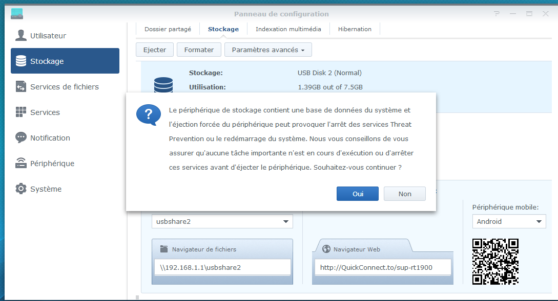

Merci pour votre retour. Je viens de verifier sur l'un de nos routeurs. Si une base de données est stocké sur le periferique (dans la capture suivante il s'agit de threat prevention, mais pour vous c'est probablement pour download station), il y a effectivement un risque de reboot :
C'est due au fait que certains paquets (threat prevention, download station) ont besoin d'un disque externe pour fonctionner. En retirant le disque, ces applications ne vont plus pouvoir fonctionner, ce qui va entrainer un redémarrage du système pour appliquer les modifications. Donc ce n'est malheureusement pas quelque chose de modifiable.
