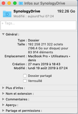

Je viens de synchroniser avec Drive sur mon NAS 4 repertoires de taille totale 192,3 Go qui occupent environ 196,4 Go sur le disque de l'ordinateur.

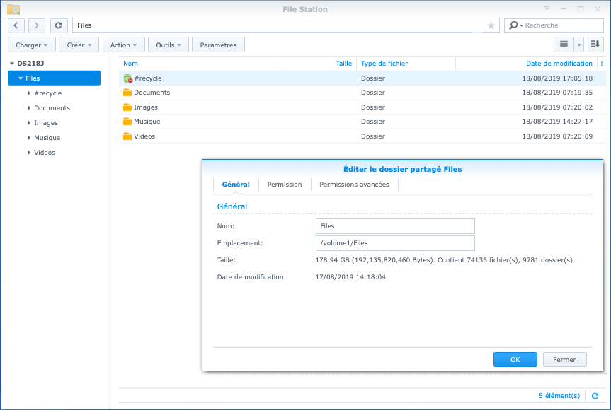

En consultant File Station la taille est de 175,94 GB occupant 192,14 GB

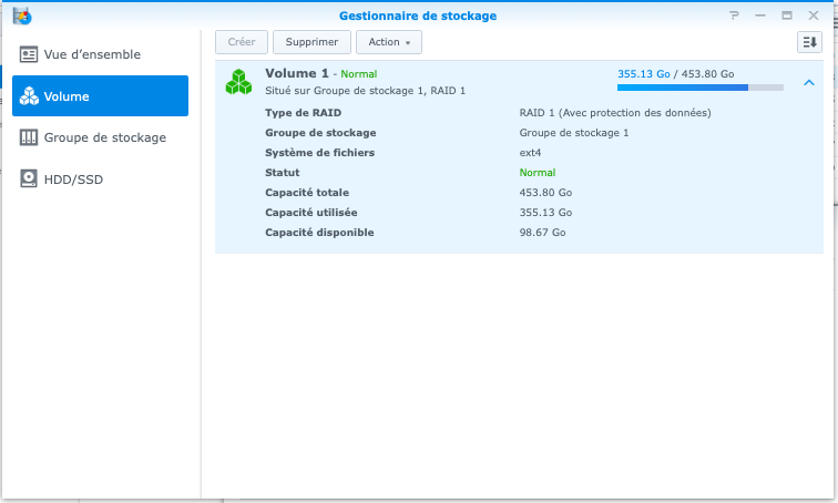

En consultant le Gestionnaire de Stockage, la capacité utilisée s'élève à 355,13 Go.
Faut il conclure qu'il faut une capacité des disques durs du NAS  supérieure à 85% (ou plus ?) de la taille des fichiers de l'ordinateur ou se pose t il un problème de configuration ?

Tu as vérifié que tu n'avais pas de versionning activé dans Drive ?
Car par défaut il y a cette option d'activé du coup cela peu multiplier la place prise par 2 voir plus.
Ensuite si tu compares les données de ton mac Vs le nas; tu n'as pas le même nombre de fichiers sauvegardés des deux coté. (83914 ( MAC) vs 74136 (NAS))

Avec Drive tu mets des dossiers / fichiers à disposition sur ton réseau. Tes machines accèdes à ces données via le clients Synology Drive client.
Il (Drive) a la particularité de créer du versionning de tes fichiers. En cas de corruption, suppression malencontreuse tu as donc une ou "x" version de ce fichier.
Maintenant la gestion de ce versionning c'est toi qui la gère (nombre de version) depuis la "console d'administration Drive".
Pourquoi y a t'il une différence dans le nombre de fichiers sauvegardés => je dirais que côté MAC on parle d’éléments donc fichiers + dossiers. Côté NAS on distingue fichiers et dossiers. Si, sur le NAS on cumule fichiers plus dossiers on obtiens le même nombre d'éléments que sur le MAC.

Autre point important quand on utilise Drive, il fait deux copies une que l 'on voit au travers de Drive et l autre qui est un gros fichier temporaire que l'on ne peut\ doit effacer.
Dans ton cas fait comme le dit @Varx Dossier partager sur le nas avec les données dessus. Puis tu monte celui-ci sur tous tes PC.
OK tous les deux, Firlin m'apporte la réponse à ma question initiale : un gros fichier temporaire et caché mange une bonne partie de mes disques durs !

Finalement après plusieurs essais, il s'avère que la configuration du NAS avec Drive correspond à ce que je veux faire, a savoir mes données sur le disque interne de chaque machine en Synchro avec ceux sur le NAS, ce qui fait que je n'ai plus qu'une seule version de fichier pour l'ensemble de mes machines et j'évite les doublons, vrais ou faux
Le seul hic réside dans la place que cela prend sur le NAS ; j'avance pas a pas en vérifiant la taille du volume du NAS et son taux d'occupation et je vais devoir acheter des disques durs presque 2X plus gros que la taille totale de mes fichiers ... d'où ma question initiale
