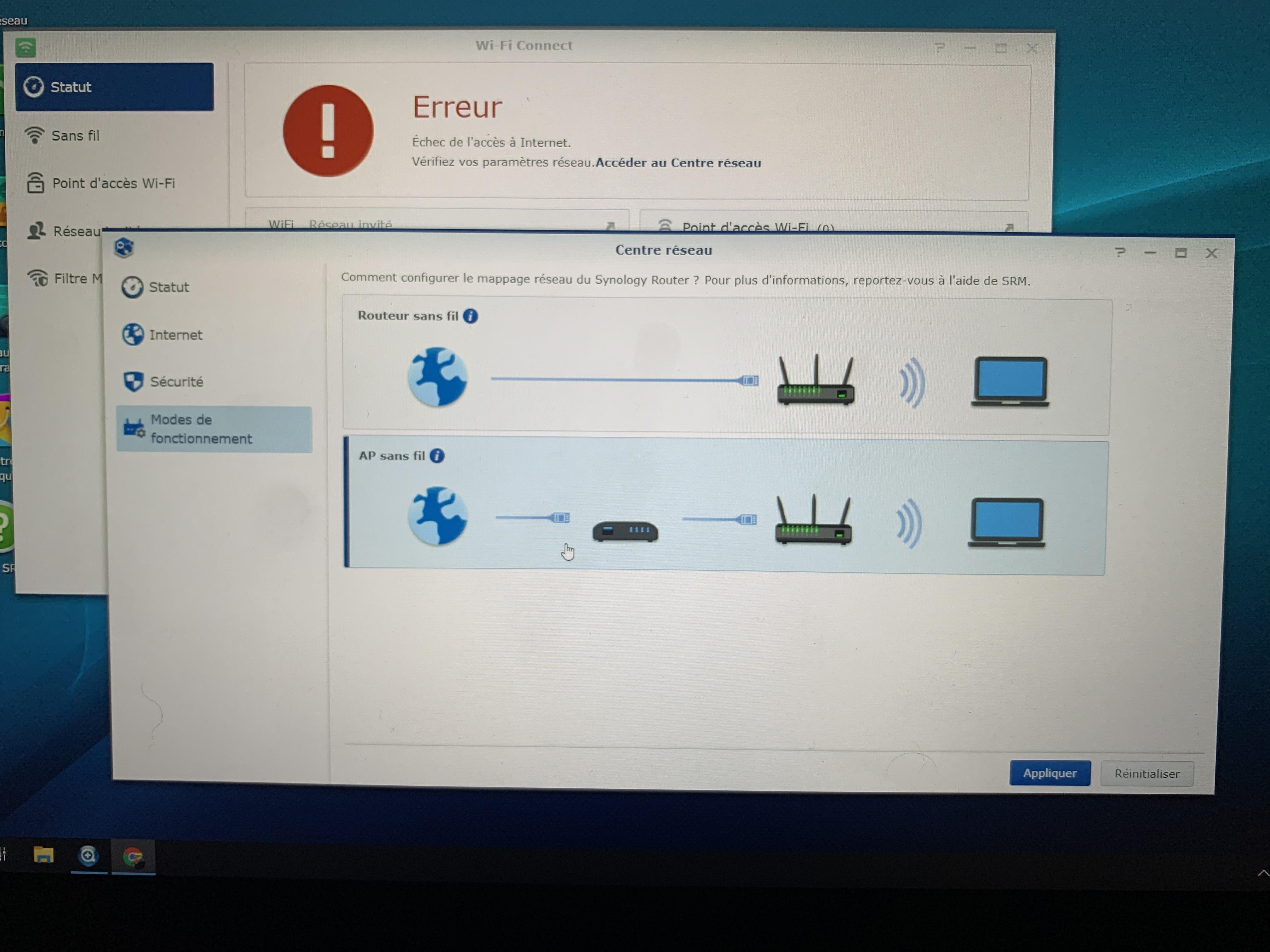

je  possède une box Orange (Livebox 4 fibre) et je voudrais faire communiquer mon MR2200AC j'ai donc configurer le MR2200AC et arriver à l'interface je n'arrive pas a le faire communiquer avec la box orange il ne trouve aucun accès wifi...
Je me demande si le MR2200AC marche uniquement avec les produits Synology.

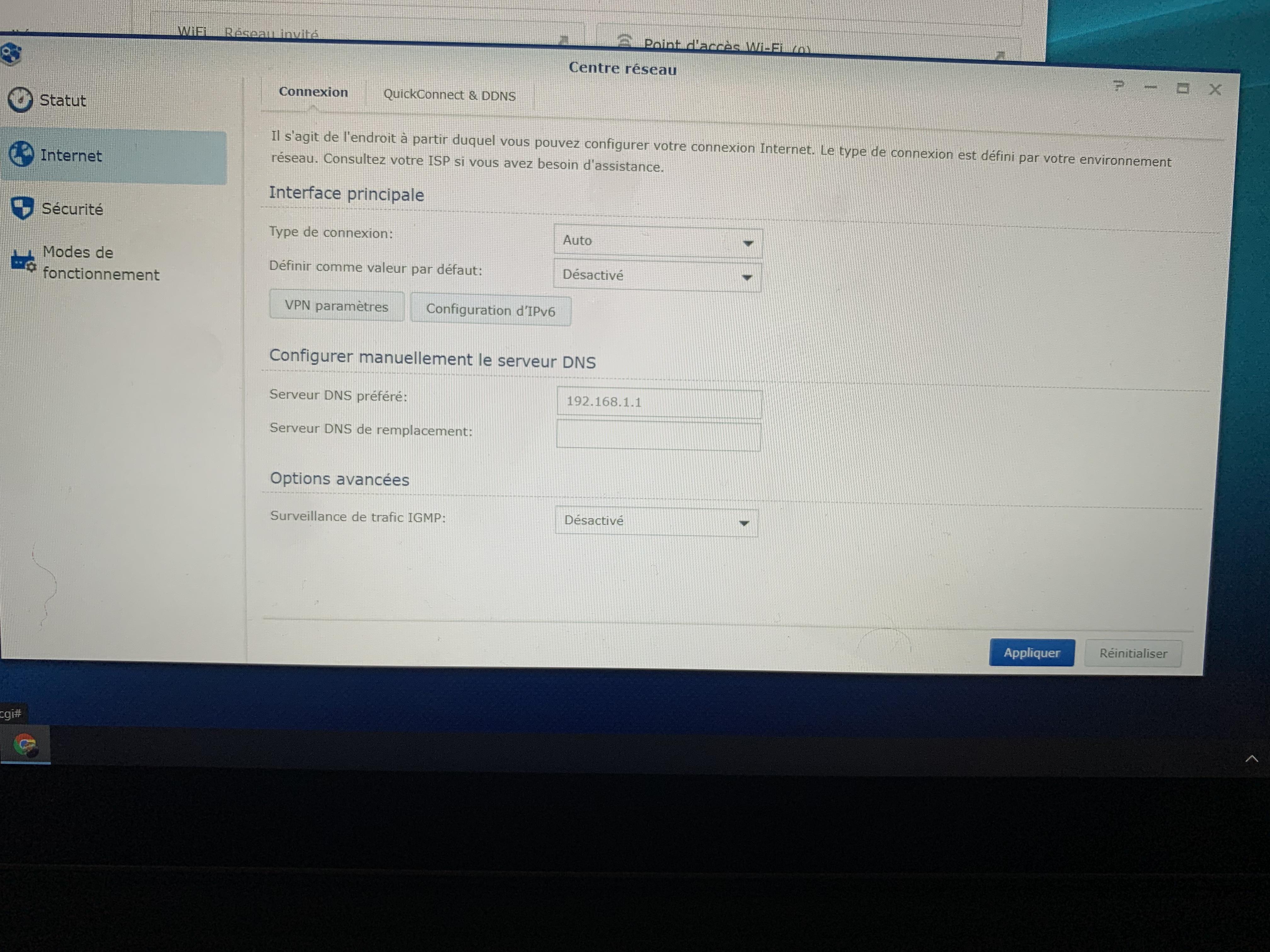

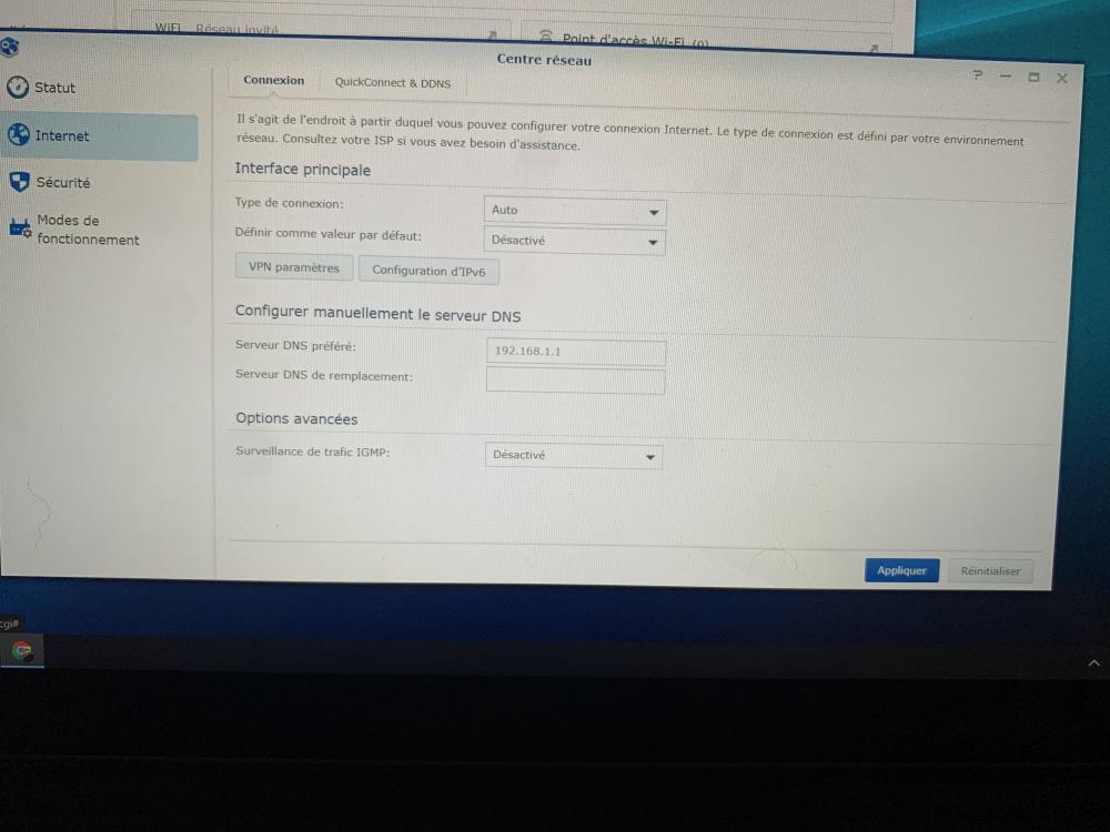

merci pour les screens.
en dirait qu’il faut un câble ethernet pour le faire fonctionner ou alors un routeur synology ( RT1900 ou 2600..) je pensais qu’avec une box Orange en wifi ça marché...
meme si dans quelques semaines je l’aurais le RT2600ac en attendant je n’ai rien 😞
