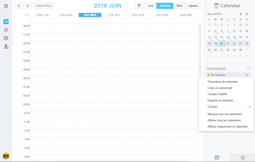

Vous parlez bien du paquet Calendar de DSM 6 ?

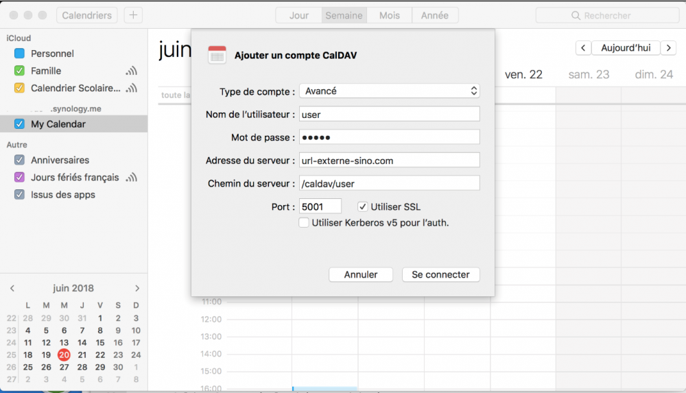

Si oui alors l'url d'accès est https://nomdedomaine.com:5001/caldav/nomuser
Vous la récupérez dans l'interface du calendrier en bas à droite en cliquant sur "Compte CalDAV" :
Et ensuite il suffit de rentrer cette adresse sur le Mac :

Merci, ca marche.
