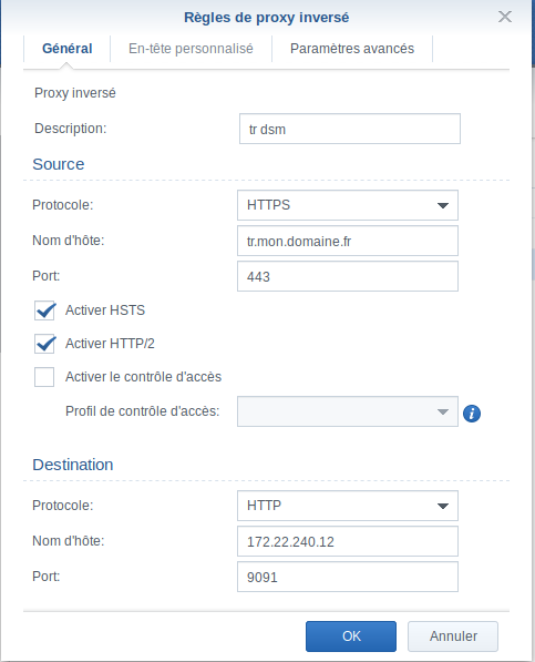

j'ai suivi quelques tutos sur le reverse proxy. J'ai bien mis en place mon service DynDns avec OVh et rattaché mon nom de domaine au nas.
Cependant j'aimerais pouvoir accès à l'interface web de transmission installé sur le nas en tapant "tr.mon.domaine.fr". (à noté que nas.mon.domaine.fr) fonctionne, j'arrive directement sur le dsm.
Voir ci-joint la conf du reverse proxy...
Pour info j'accède correctement à l'interface web de transmission via l'IP local sur le port 9091

Pour éviter tout problème lié à un changement d'IP de l'hôte, autant utiliser l'IP de boucle locale (loopback), ainsi tu ne dépends pas du sous-réseau utilisé sur ton LAN, il suffit de remplacer :
172.22.240.12
par :
localhost
Ensuite, dans ta zone DNS sur OVH as-tu bien une entrée CNAME tr.mon.domaine.fr qui pointe vers ton IP ? (dynamique ou fixe)
PS : Je te conseille d'éviter d'utiliser l'HSTS, cette option a tendance à être tenace si on souhaite s'en débarrasser, privilégie plutôt une redirection http -> https à l'HSTS.

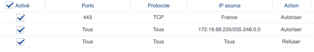

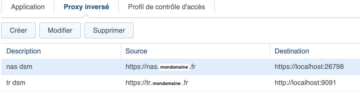

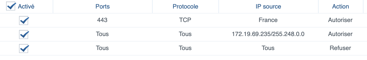

Seulement le port 443 est ouvert sur le routeur, conf pare feu nas :
1439328847_Capturedcran2019-12-0319_32_07.thumb.png.66f103e2145ef35f57a6611b967bbc4f.png

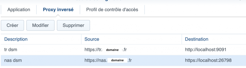

les seuls autres ports ouverts sur le nas sont accessibles seulement depuis mon ip local j'ai aussi viré l'HSTS partout...
374748848_Capturedcran2019-12-0319_34_19.thumb.png.e9f9863c1d3a5e64c92fd4868c348e05.png
