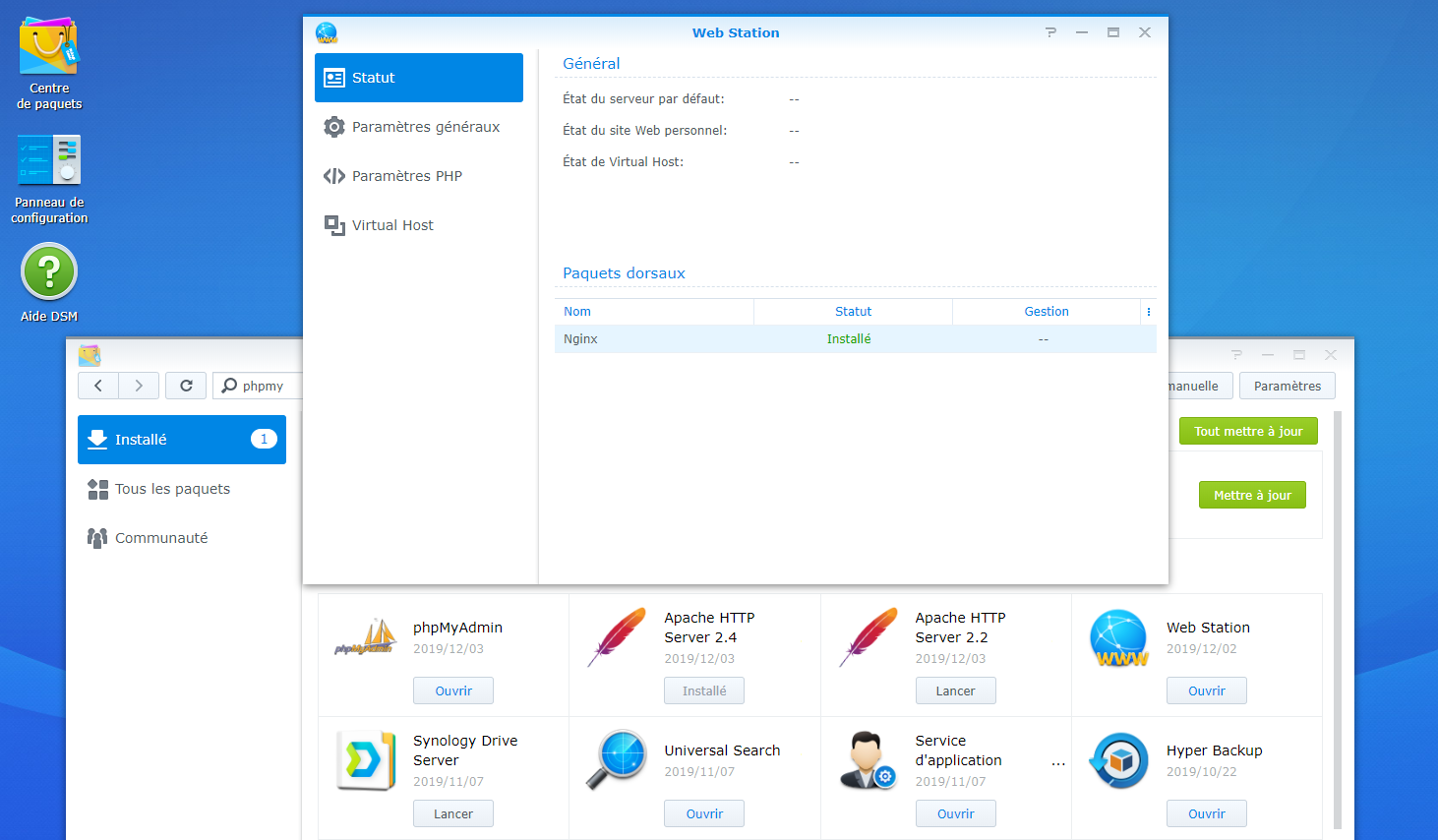

Souhaitant monter un site web restreint pas un login mot de passe sur mon synology, j'ai suivi les tuto et j'ai donc installé web station, Phpmyadmin, php 5.6 et mariaDb.
ensuite sous WebStation je pensais choisir les bon back-end packages. Et la tout en vide! J'ai redémarré le syno mais pas mieux.
L'in de vous aurait déjà rencontré cela ?

tout vide comme ça c''est bizarre.
As-tu essayé de dé-installer et ré-installer le packet ?
Il faut installer les paquets dont tu as besoin (Apache, PHP, ...) depuis le Centre de paquets.
Comme par exemple PHP5.2 pour PhpmyAdmin, php7.3 et Apache 2.4
De plus DSM te propose de faire une MAJ de tes paquets, c'est a faire bien sur !
