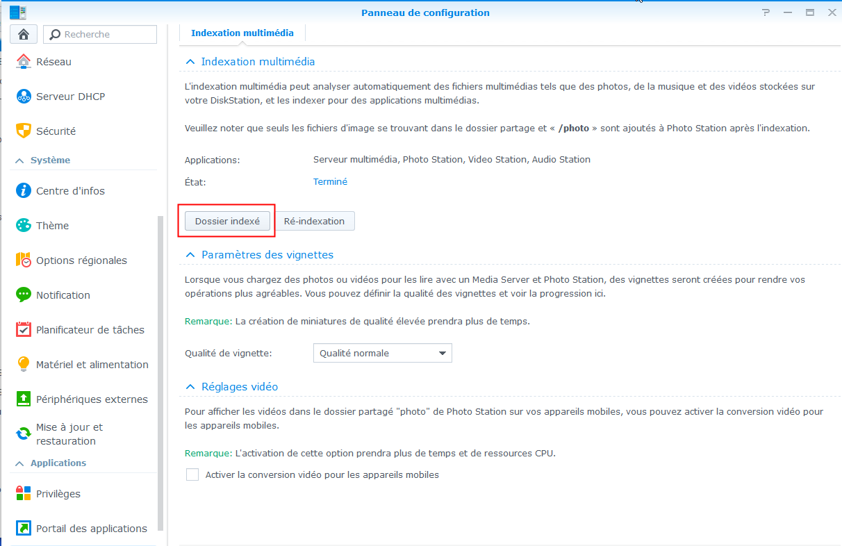

Seuls les dossiers video, music, et photo sont indexés par défaut par le serveur multimédia.
Si tu veux indexer d'autres répertoire, il faut que tu aille dans le panneau de configuration :
Dans Dossier indexé, tu pourras choisir les fichiers à indexer ...
