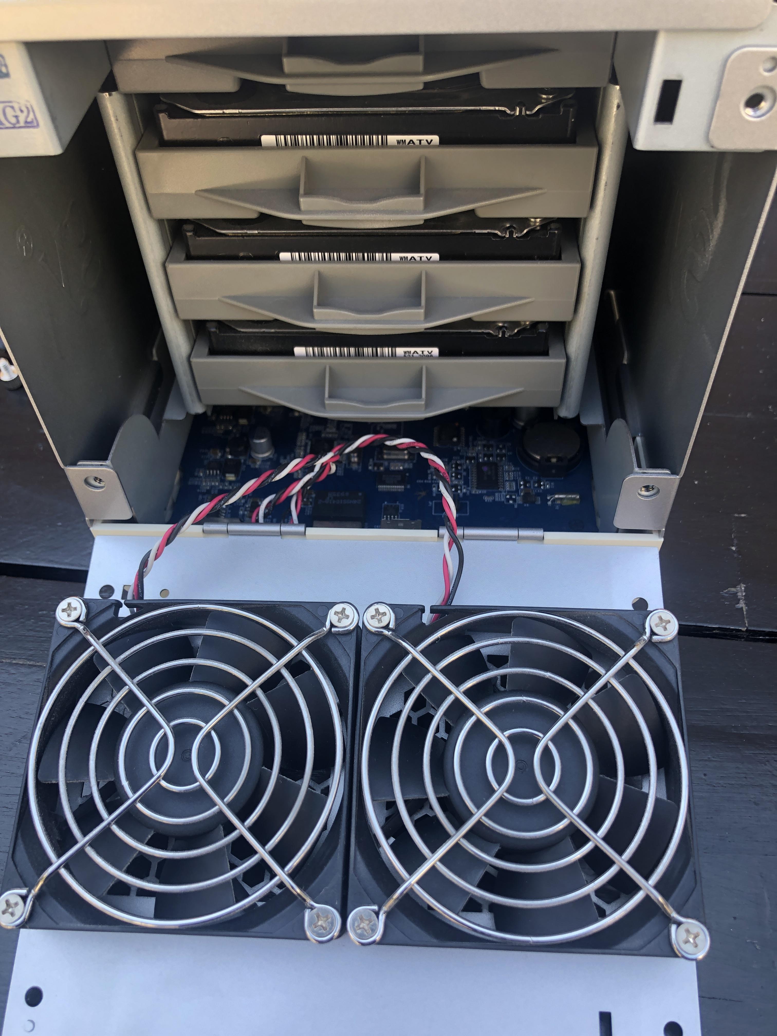

Je possède un NAS DS410J que je possède depuis plusiseur année avec comme seule panne (Le bloc d'alimentation) qui a été vite remplacé et depuis plus aucun soucis.
IL est full d'origine avec comme disque dur des "Western Digital Disque Dur 1To Caviar Black" depuis le début.
Depuis quelques semaines, j'ai des messages d'arrêt et reprise des ventilateurs, comment savoir si cela vient du ventilateur qui est HS ou de la carte mère qui contrôle les ventilateur ?

cela peut en effet être lié à la sonde localisée sur la CM...; Le changement de ventilateur n'y changera rien... Une ouverture complète avec un bon nettoyage peut aussi dégager la poussière accumulée sur les composants de la CM....

Je l'ai nettoyé complètement quand j'ai eu les premier problème (aspirateur et soufflette) pour bien enlever la poussière.
Mais cela n'a rien changé malheureusement.

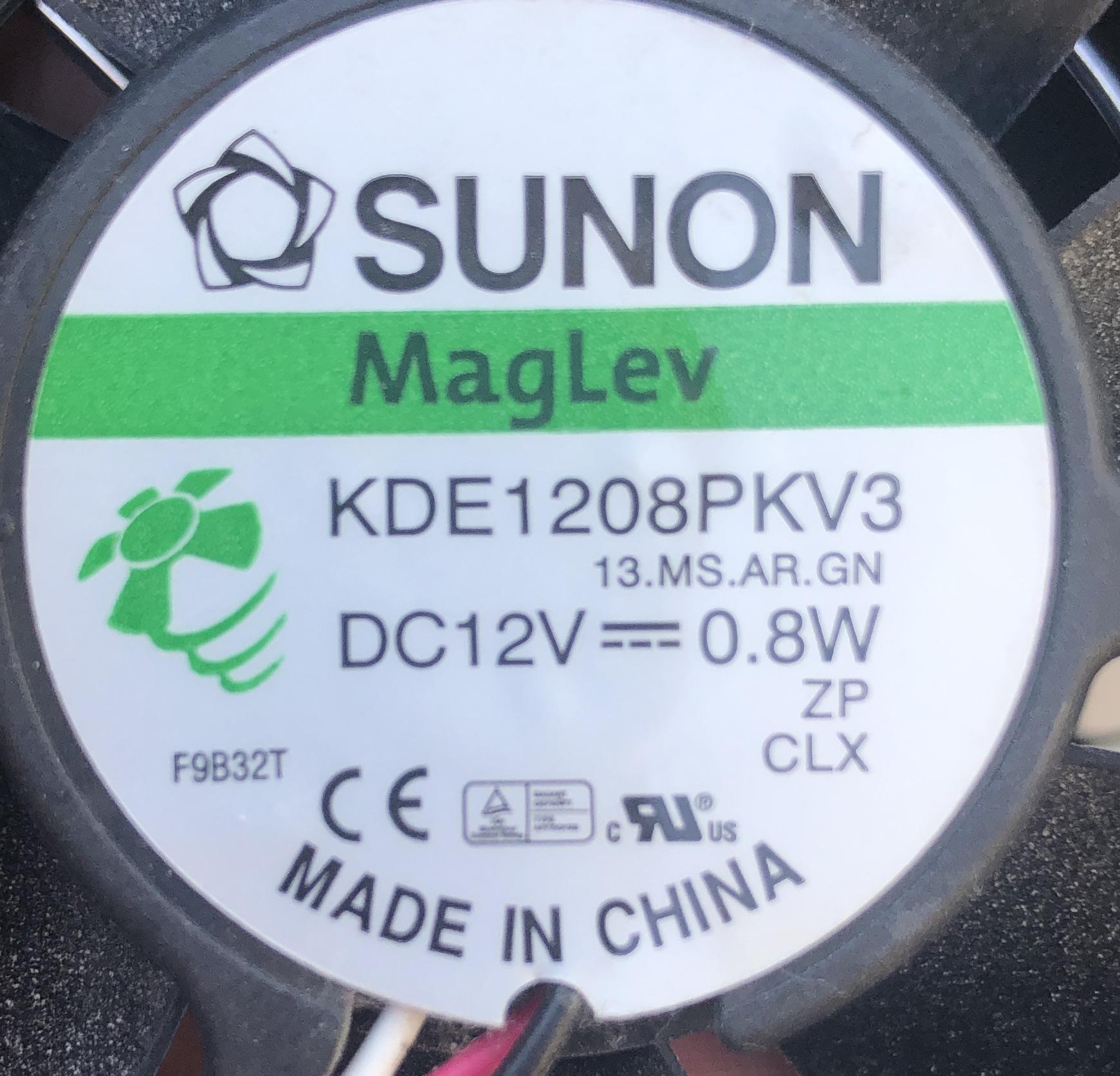

Pourriez vous donner les références exactes des ventilateurs d'origine ?
Si ce sont des Sunon KDE1208PKV3-13.MS.AR.GN avec 3ém fil blanc, ils ne détectent pas la vitesse de rotation (tachymètre) mais seulement la rotation ou un blocage.
Avec A= auto restart et R= "3rd wire with rotation detector waveform". L'autre version étant avec F="3rd wire with frequency generation waveform"
Ils tournent à 2500 tour avec un débit d'air de 29CFM.
C'est ceux que j'avais sur mon DS1010+, remplacés par des Noctua NF-R8 redux-1800 tours, donnés pour 31,37 CFM.
Si vous avez ce modèle de Sunon, mettre à la place des Noctua NF-A8 FLX (plus proches en débit d'air) qui sont avec tachymètre, provoquera des messages d'erreur incessants, pouvant aller jusqu'à l'arrêt du NAS.

- Je te confirme bien que c'est "Sunon KDE1208PKV3-13.MS.AR.GN" qui est dans mon NAS.
