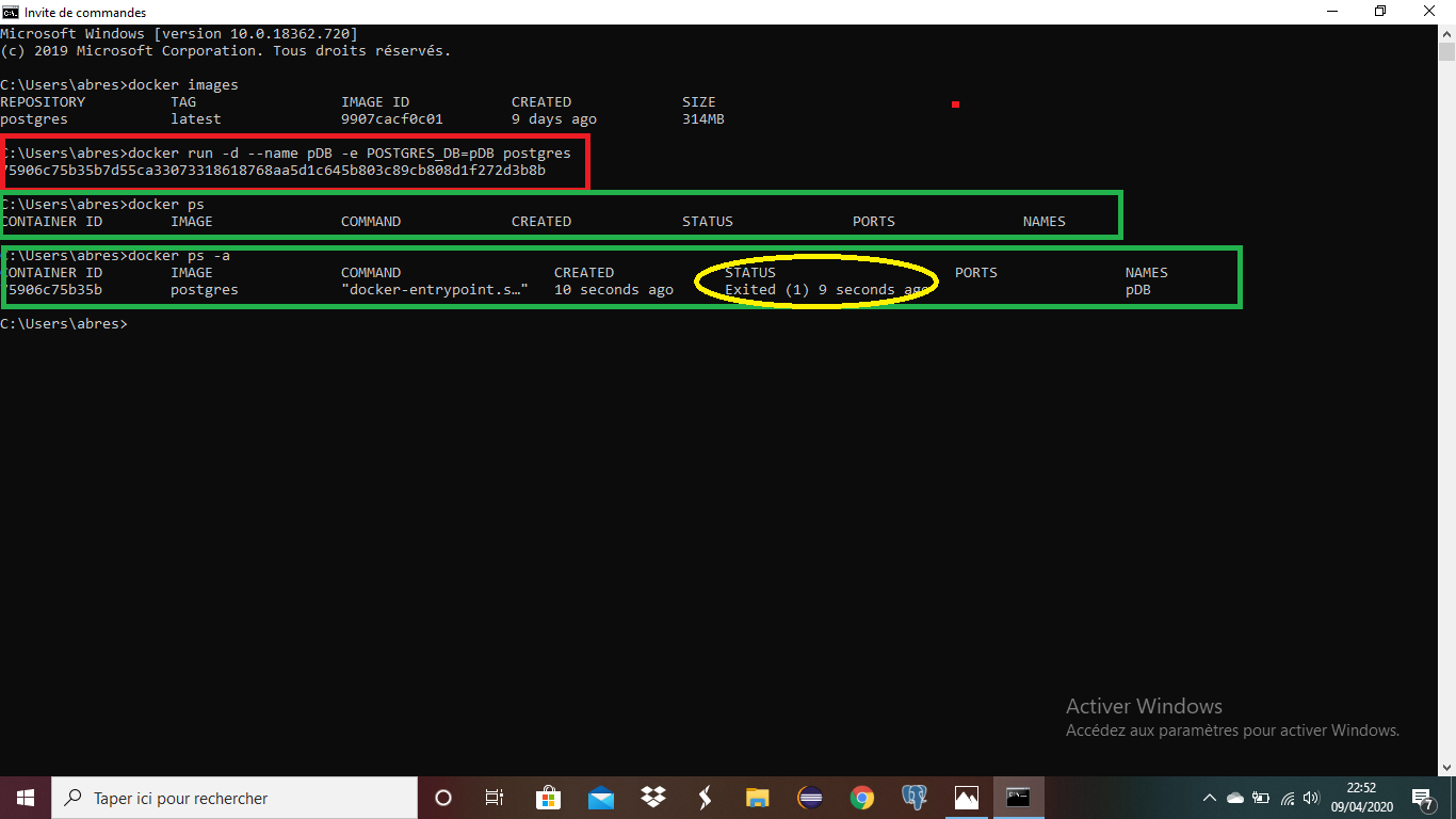

 Pour lancer le service de base de données, il a fallut d’abord créer une nouvelle base de données grâce à la commande docker  docker run –d  --name pDB –e POSTGRES_DB=pDB postgres .
Je fait ensuite un docker start pDB
Une fois ma commande docker run lancer et docker start lancer je fait un docker images afin de voir si l’image docker a était télécharger et c’est le cas.
Mais quand je fait un docker ps afin de voir si mon container tournent actuellement il n’apparait pas mais il apparait avec la commande docker ps -a :

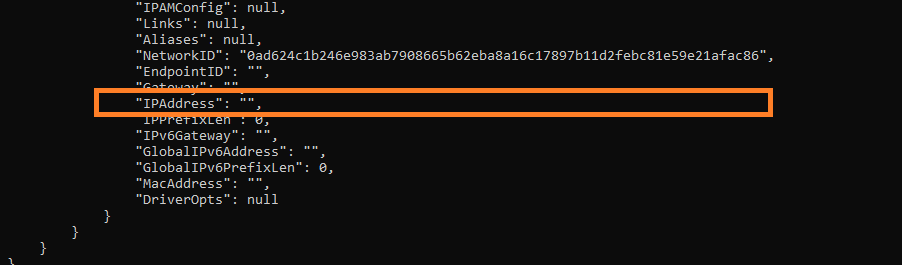

De plus afin de récupérer l’adresse ip avec la commande docker inspect pDB toute les information sont vide

Salut, plusieurs choses :
- Tu ne vois pas rien, au contaire, tu vois un conteneur en statut Exited (1), ce qui implique un problème de configuration et donc le conteneur est stoppé automatiquement. Il n'a donc pas d'IP non plus.
- Il faut toujours lire la page Docker Hub de l'image qu'on télécharge, il y est dit clairement que la seule variable d'environnement obligatoire c'est POSTGRES_PASSWORD, qui correspond au mot de passe root de ta base de données, sans ça le conteneur ne peut fonctionner.
- En dernier lieu tu ne rends accessible ton conteneur à aucun autre périphérique que le NAS, à vérifier si c'est voulu.
