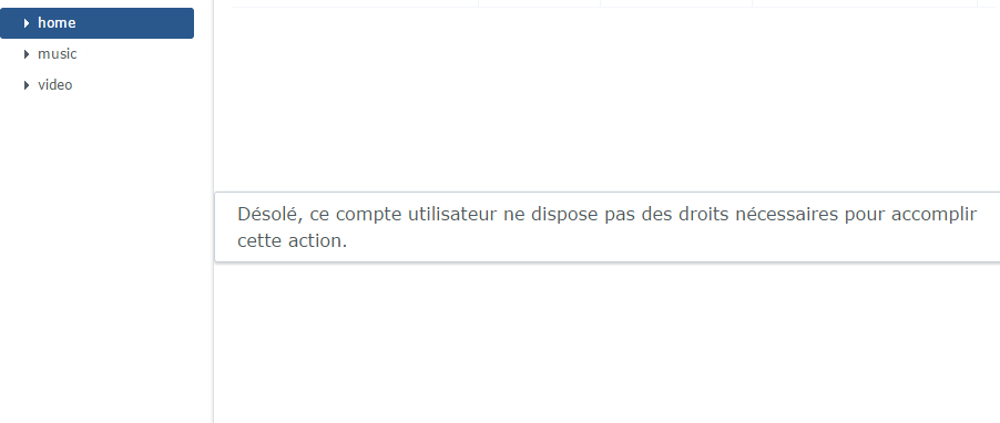

et ....... rien ..... aucun changement
l'utilisateur ne voit pas home(s) ca c'est OK
Mais "home" stipule qu'il n'a pas les droits nécessaire et n'a donc pas accès à son dossier personnel

Ok alors éventuellement, tu vas en tant qu'admin dans le dossier HomeS puis tu fais un clic droit sur le dossier Home de l'utilisateur en question puis "Propriétés".
Tu regardes que c'est bien le bon propriétaire qui est inscrit sinon tu le changes en n'oubliant pas de cocher "Appliquer à ce dossier, ces sous dossiers et ces fichiers" avant de faire OK.
Cet utilisateur devrait retrouver son dossier home.

Bon et bien là, je sèche. J'ai cette impression d'oublier quelque chose mais je ne vois pas quoi...
