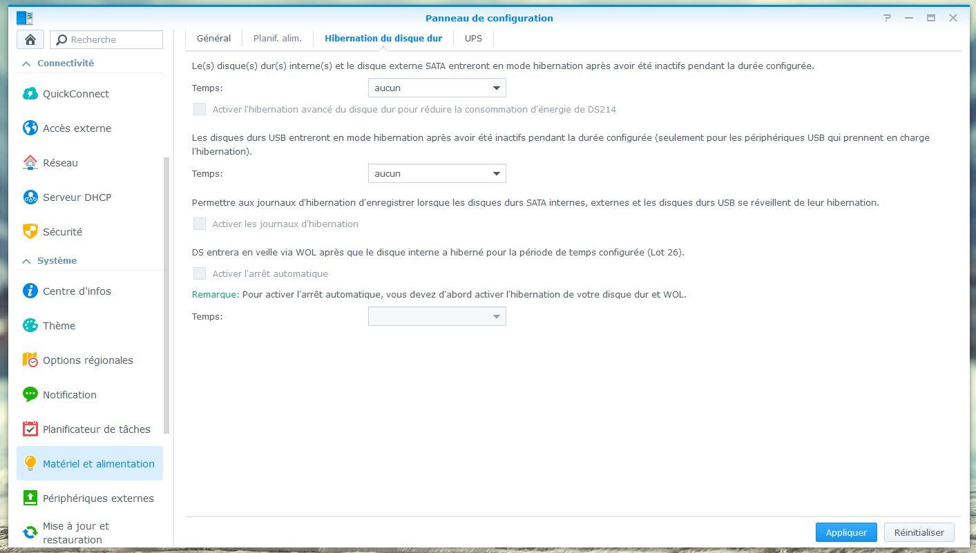

il y a 15 minutes, firlin a dit :
@yannos02 as tu vérifié que tes disques n'entrait pas en hibernation ? tu dois avoir un truc comme ça
Bonjour .
Oui c'est désactiver . Par contre en faite quand je veux désactiver le parcage depuis le ssh.  La commande (syno_disk_ctl --wd-idle -g /dev/ sd x)  marche pour le disque a mais j'ai pas de retour pour le disque b  ( la commande s'exécute mais ça va a la ligne sans aucune information )
