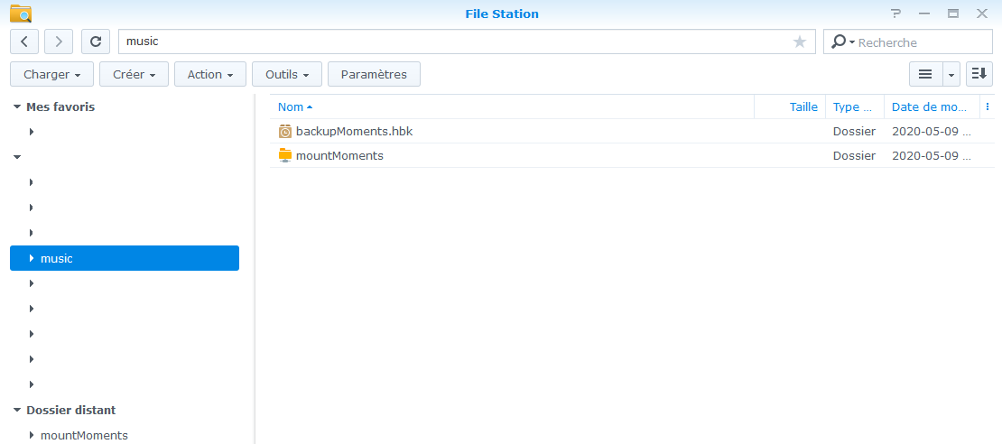

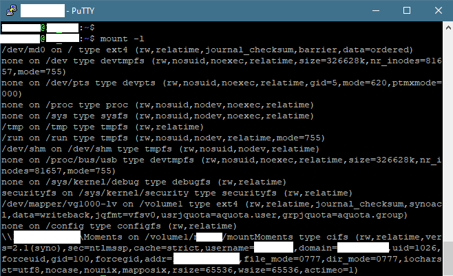

J'ai créé un dossier partagé sur mon PC Windows, que j'ai monté sur mon NAS via FileStation :
putty.png.953486daf9fd8a4903000615d5282693.pngimageproxy.php?img=&key=4ecbcd092764e580fs.thumb.png.2cb3f972b85017c3fca204790d9d5355.png

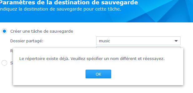

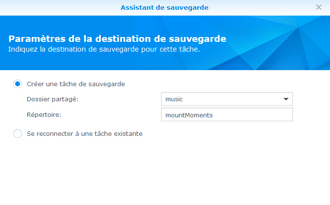

Or, comme les utilisateurs du lien ci-dessus, je ne peux pas choisir ce dossier comme destination de la sauvegarde :
hbu1.png.9c746abeaaad9379a30580206cf875e5.png hbu2.png.bd27d03385d32fcfeffc57c0e4124d1c.png
Sauriez-vous comment y arriver svp ? (en espérant que mon explication est claire)

Je viens de tester en créant un nouveau dossier : il ne veut pas pointer vers un sous-dossier d'un dossier partagé. J'ai l'impression qu'il faudrait que je monte mon CIFS directement "à la place" d'un dossier partagé. Autrement dit, il faudrait que mon dossier partagé soit un lien symbolique vers mon montage smb.
