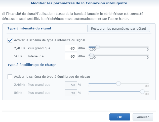

Autre piste, regarde du côté de la sélection automatique triple bande. Il est possible de passer sur un schéma personnalisé en désactivant notamment le paramètre d'équilibrage de charge par bande de fréquence : avec cette option, le routeur pourra être amené à basculer automatiquement des périphériques d'une bande à l'autre pour répartir le trafic. Chez moi, en désactivant la fonctionnalité, certains périphériques consommateurs de bande passante (camera IP, Shield TV, enceintes multiroom) ne changent plus de bande de manière impromptue lorsqu'ils sont utilisés de manière simultanée : par défaut, certains resteront fixés sur la bande 5Ghz-1 ou 5Ghz-2 et bénéficieront des meilleurs débits.

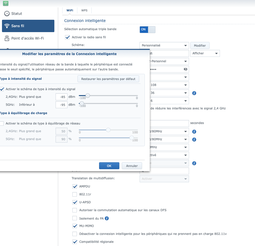

Salut
Oui tout est bien fait normalement, je joint une capture également.

Hello !
Edit: je joins aussi une capture à l'instant de wifi explorer, malgré le 5GHz fixé au canal 108 je constate qu'il est sur le 132 en 40 MHz
La fixation manuelle des canaux concerne les périphériques qui vont se connecter aux bornes de ton système mesh.
Par contre, tes bornes vont communiquer entre elles sur un canal spécifique et je pense que c'est ce que te remonte Wifi Explorer.

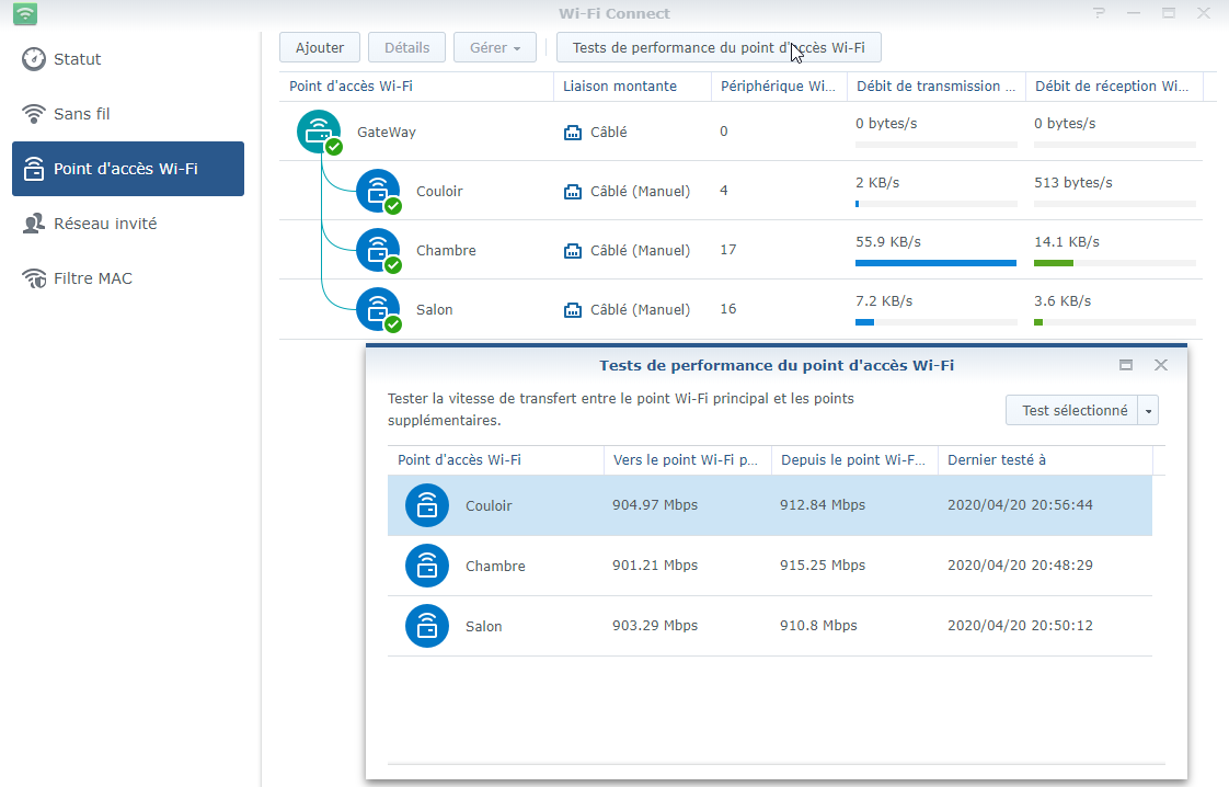

Tu peux mesurer le débit du lien entre ton routeur et les bornes mesh depuis SRM (module Wifi Connect)
