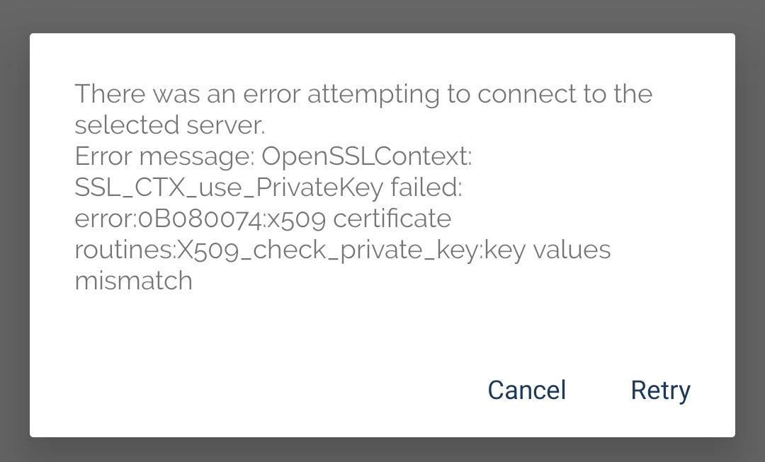

Mon accès à mon Vpn via Openvpn est opérationnel depuis plusieurs années, mais depuis la dernière maj d'Openvpn Connect sur mon smartphone android j'ai l'erreur suivante à la connexion
Mon fichier de config contient bien depuis le debut le fichier "ca_bundle" exporté à partir de Vpn Serveur
Modifié par Thierry94
@Thierry94
Tu peux essayer de régénérer (exporter) ton fichier de configuration .opvn depuis ton serveur VPN puis de le recharger dans ton profil de connexion sur ton smartphone. Normalement ce fichier contient les clés du certificat (plus simple que d'utiliser un fichier externe à pointer par "ca_bundle").
Je peux me tromper mais il y a dû avoir sur le serveur VPN une modification de configuration ou autre (suite à une Mise à jour peut-être) qui a eut pour impact de modifier la clé privée dans le certificat d'où la discordance annoncée dans ton message d'erreur. C'est une interprétation du message qui en vaut une autre sûrement ...
Modifié par oracle7
Merci Oracle7 pour ta réponse mais c'est bien le fichier exporté depuis VPN Serveur qui est utilisé avec à l'intérieur les clefs.
Je n'ai rien changé sur VPN Serveur d'ailleurs les connexions VPN à partir d'autres équipements (PC) continuent de fonctionner comme avant.
Le problème n'est présent que sur mon smartphone suite à la mise à jour d'OpenVpn Connect … et malheureusement c'est 98% de mon utilisation du VPN !

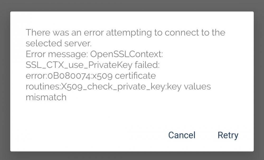

C'est ce que je viens de faire et maintenant j'ai cette erreur :
@Thierry94
J'ai eut aussi ce message et j'ai simplement sélectionné mon certificat wilcard LE.
J'ai bien le certificat LE dans les certificats utilisateurs sur android mais je ne le trouve pas lorsque openvpn le reclame !
Finalement ce n'est pas mon certificat wildcards qui est dans les certificats utilisateurs mais celui de LE.
J'ai bien installé mon le certificat de mon domaine mais je ne le trouve toujours pas avec Openvpn lorsque qu'il me demande un certificats.
Qu'est-ce qui coince ?
@Thierry94
Sous quelle forme as-tu rechargé le certificat LE sur le smartphone ?
Si ce sont des fichiers  ".pem" cela ne marche pas.
Il te faut convertir les fichiers ".pem" en ".p12". Pour cela il faut :
  • installer sur le PC "OpenSSL".
  • Touche Win + X : et ouvrir une fenêtre de CMD en mode Admin
  • Faire un "cd" sur le répertoire contenant les fichiers .pem
  • Taper la commande : "openssl pkcs12 -export -out certificat.p12 -inkey privkey.pem -in cert.pem -certfile chain.pem"
Ensuite tu importe ton certificat ".p12" sur le smartphone et là il devrait être reconnu par OpenVPN client.
