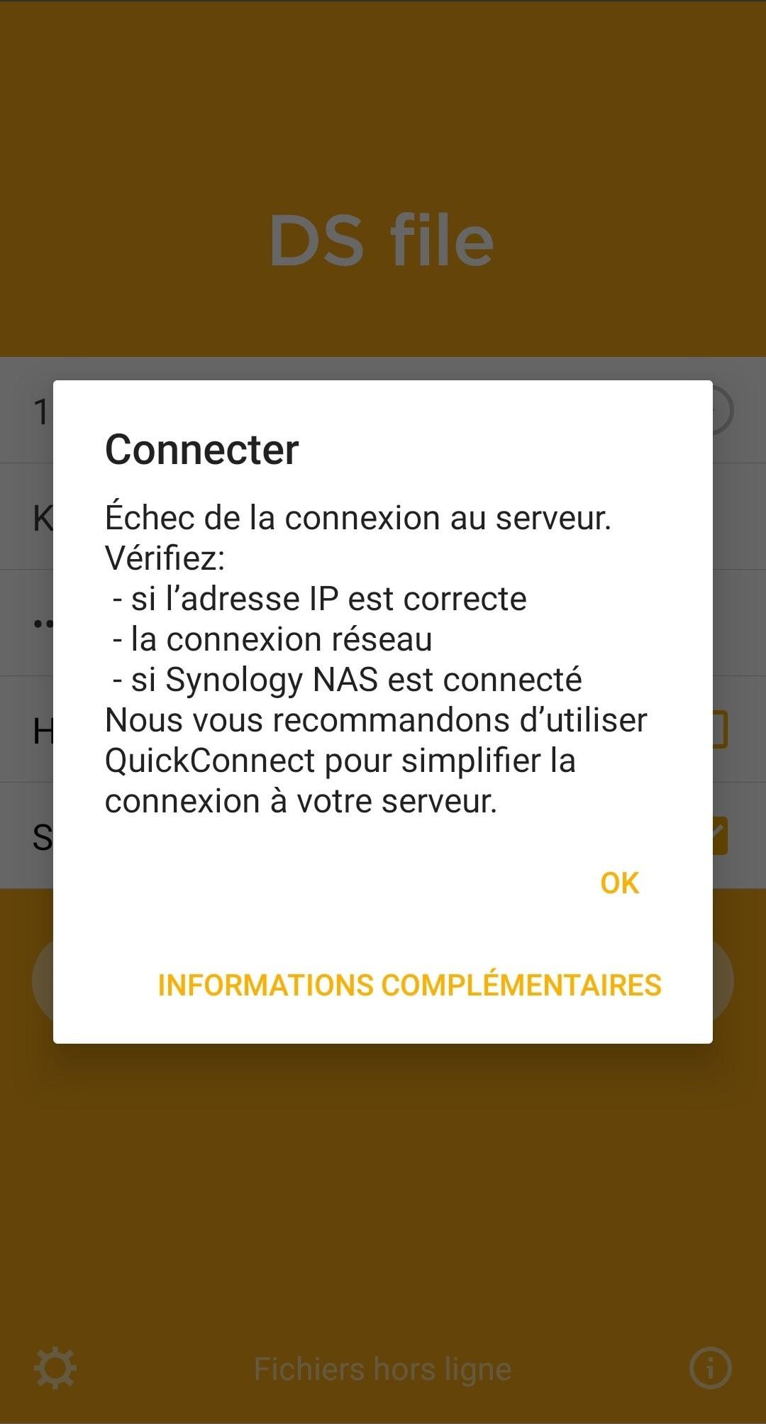

J'arrive sur toutes a me connecter avec quickconnect mais je ne peux me connecter en local. Vous me direz, il vaut mieux cela que l'inverse mais par exemple, pour regarder une video avec DSVIDEO, cela va plus vite en local, qu'en passant par l'exterieur. Bref, qu'est ce qui foire dans ma programmation ?
Je precise que j'ai un routeur Syno MR200AC et que j'ai demandé a ce qu'il fasse les tests seuls pour ouvrir les ports mais pourtant, je subodore un problème de ce coté.
voici en PJ ce que me notes les différentes app en local. je précise que tant l'ip est correcte que le nas est connecté.

Connexion en local avec l'ip du NAS?

oui. mon nas est en 192.168.1.10.
Avec windows, pas de problème, j'ai pu créer des emplacements réseaux avec cette adresse. Par contre, impossible de me connecter avec cette adresse via dsfile , ou ds video par exemple et peut importe aussi les différents comptes de la maison. Ca n'est donc pas une question de droits pour tous les utilisateurs. enfin, je pense...
