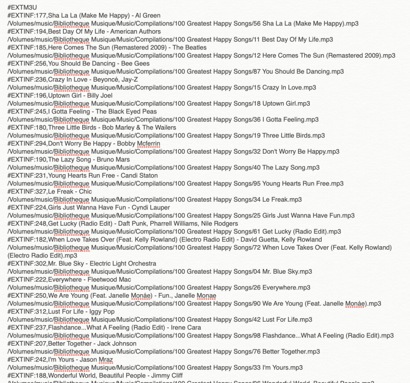

2) dû à mon problème 1, j'ai essayé de le contourner avec une méthode alternative... : j'ai exporté mes playlists iTunes dans un dossier que j'ai placé à côté de ce fichier Music Library et de ma bibliothèque musicale. A priori ça devrait marcher car Sonos par exemple trouve bien ces playlists et les joue.

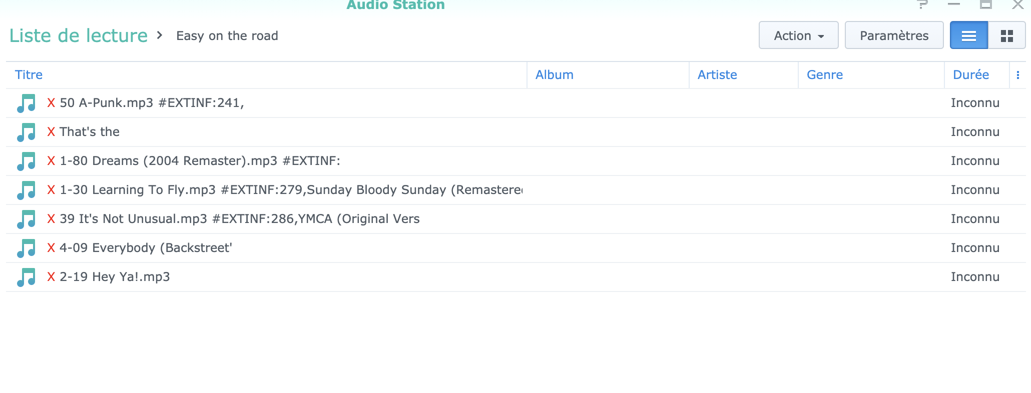

Par contre, voici ce que contiennent ces listes de lecture dans AudioStation.... Je n'y comprends rien !!
Quelqu'un a-t-il une idée de pourquoi ces playlists ressemblent à ces listes bizarres au lieu des morceaux qui sont normalement dedans ?!
431678775_Capturedecran2020-12-12a21_03_18.thumb.png.3dd2e9b696b02bd750b099a611c67858.png

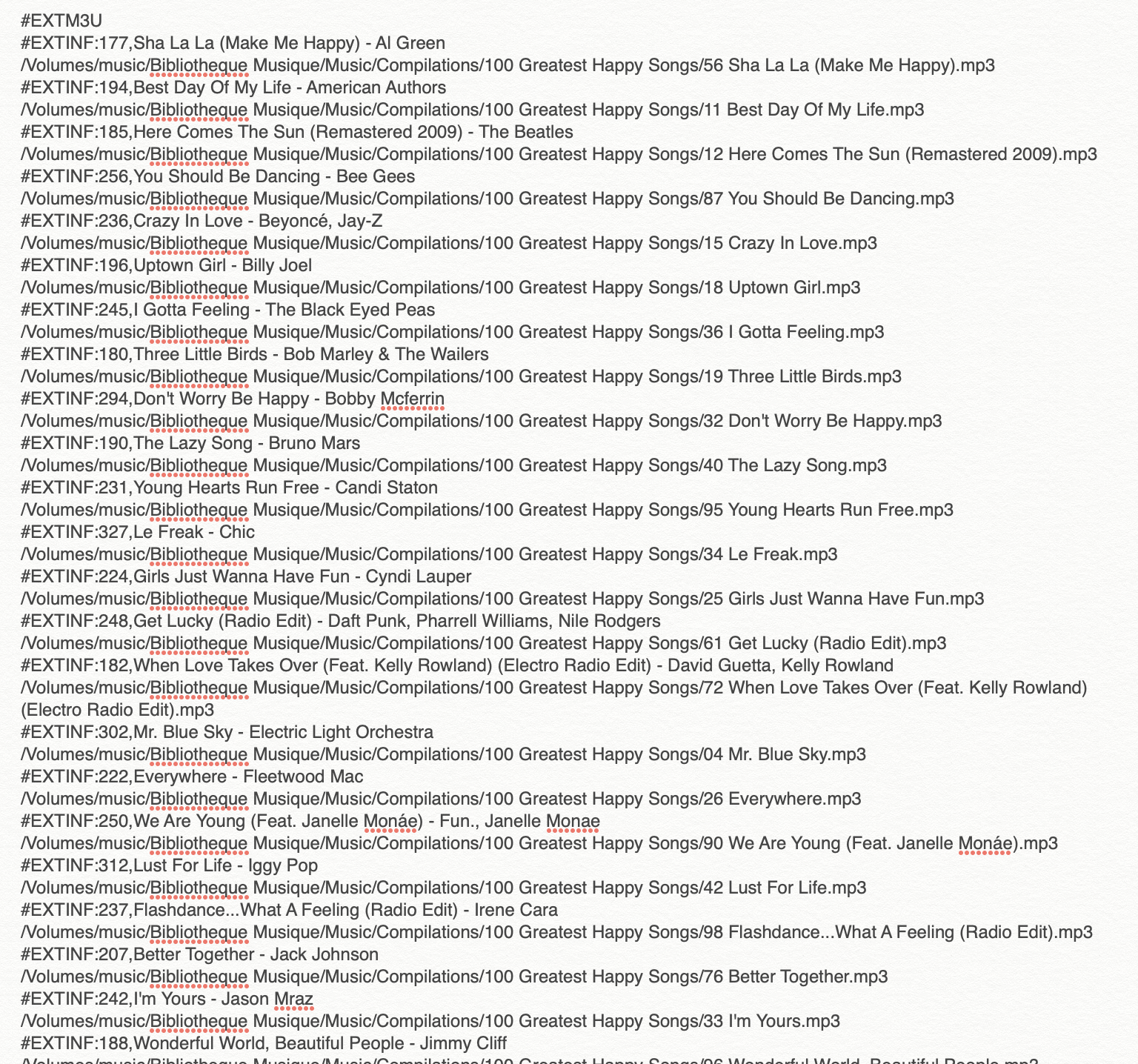

Pour comparaison, voici la liste de lecture ouverte avec Notes:
2036620071_Capturedecran2020-12-12a21_05_55.thumb.png.48152c654b9c8fe95cd2d50c3343f775.png

2)  "j'ai essayé de le contourner avec une méthode alternative... : j'ai exporté mes playlists iTunes dans un dossier que j'ai placé à côté de ce fichier Music Library et de ma bibliothèque musicale."
Sonos lira bien le dossier des playlists (si on lui indique le chemin...).
Pour AudioStation, ce n'est pas la même "musique". D'ailleurs quand je lis que certains en ont marre de iTunes et passe à AudioStation, je leur dis "bon courage ! " Ce logiciel Synology est d'une lenteur pour lire la bibliothèque audio qui est sur le NAS Synology alors que iTunes (qui est sur l'ordi) lit sans difficultés la bibliothèque sur le NAS, allons comprendre !!!! Bref, je m'égare.... AudioStation ne peut lire les playlists exportées de iTunes comme ça.
Il faut utiliser le petit logiciel iTunes Export (peut-être existe-t-il d'autres solutions... je les attends.....) et cela fonctionne facilement. Mais... il y a un mais....
Mes playlists sont accessibles via DS Audio ou AudioStation mais sur 2000 titres dans la playlist, il y aura toujours une minorité qui auront aussi la saleté de croix rouge. Autrement dit, qui ne pourront être lues. Pourquoi ? Je ne sais pas. J'ai parfois réussi à lire les morceaux récalcitrants. En retournant dans iTunes, et en ré-éditant les Tags. Il me semble que cela pourrait bien être les caractères comme les accents ou autres caractères particuliers qui font bloquer l'export. Mais rien n'est moins sûr......
