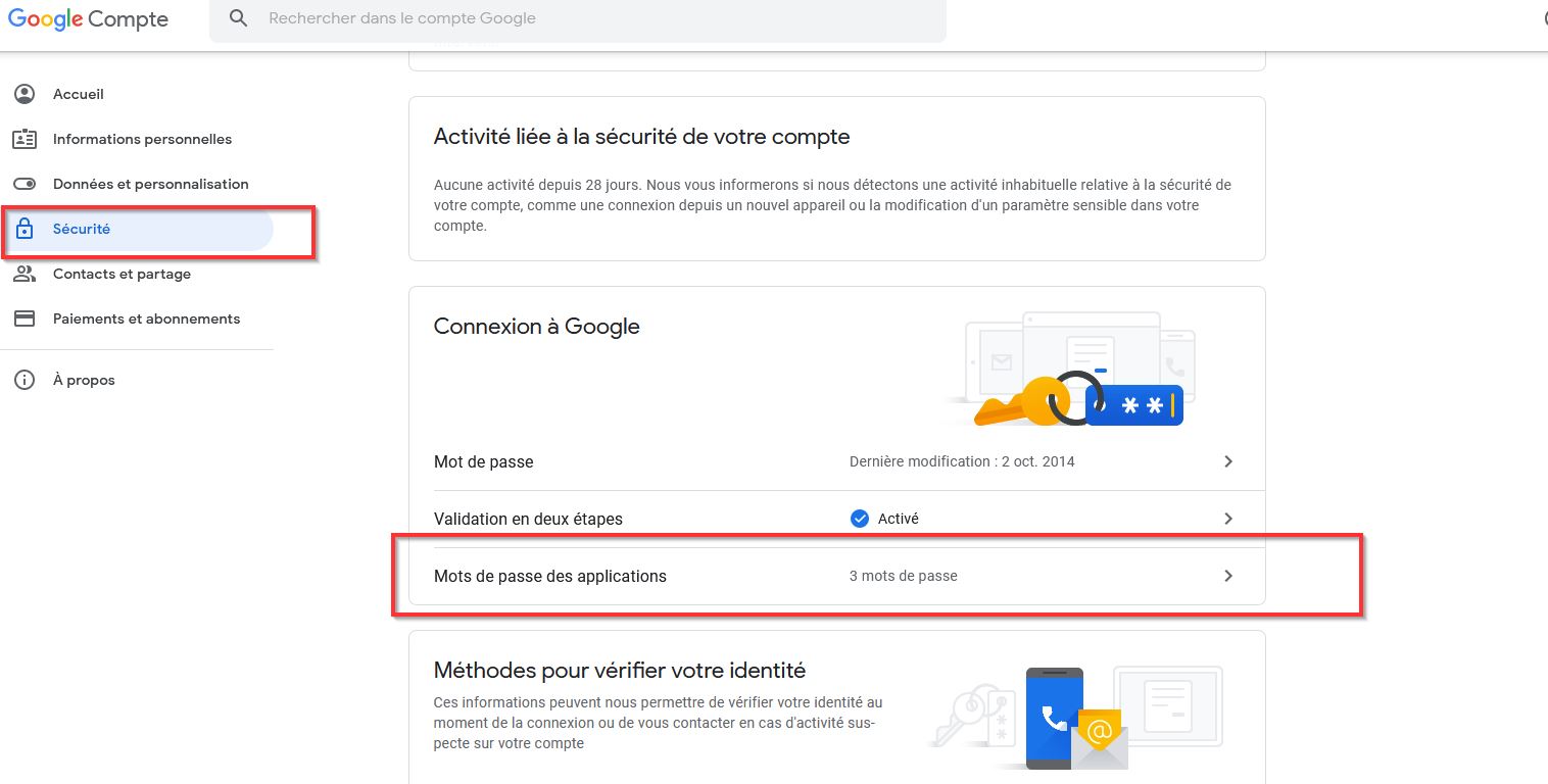

2.  Il faut aller dans la sécurité de Gmail et créer un mot de passe applicatif  (ne pas utiliser le mot de passe de votre compte car l'authentification ne fonctionnera pas avec l'application)

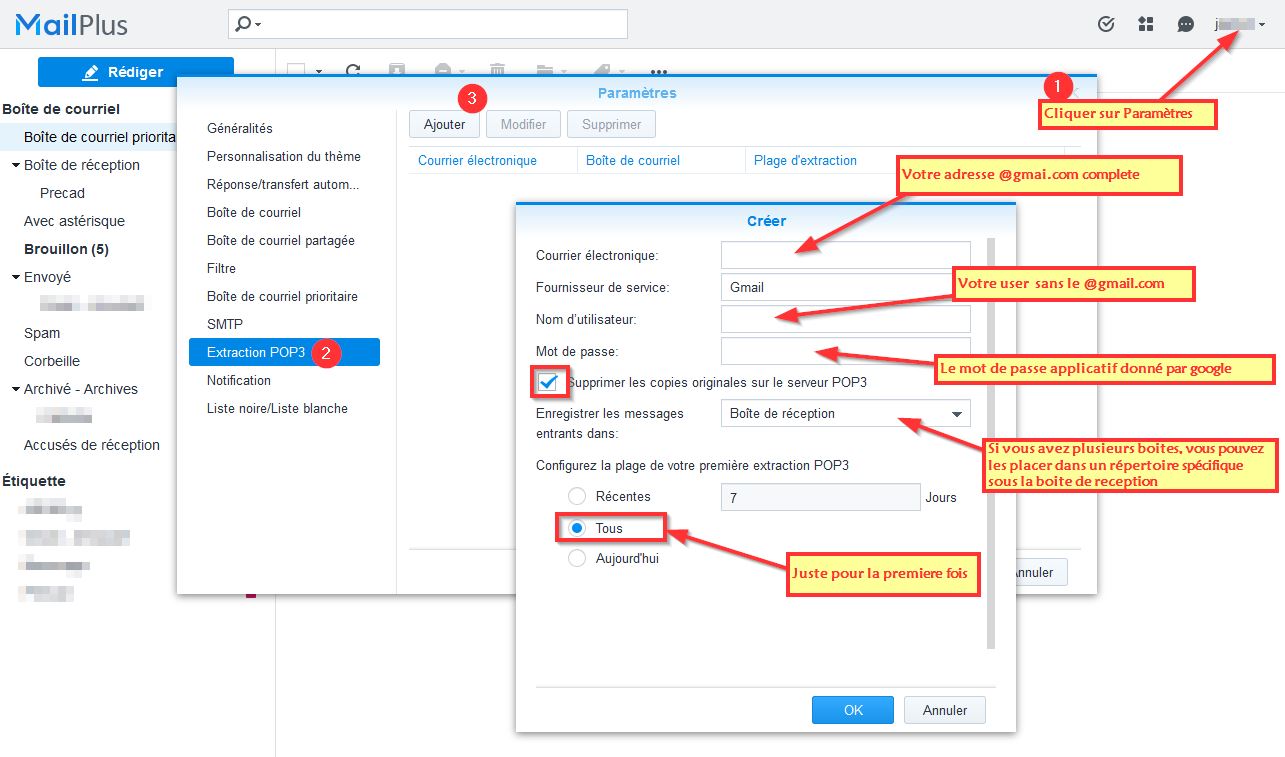

3. Ensuite se connecter avec MailPlus client sur le compte souhaité et procéder comme ci dessous    (Vraiment dommage que cela ne se trouve pas directement dans l’interface serveur )
Les mails commencerons à être importés par paquets dès que vous aurez validé le formulaire "Paramètres"
Vérifiez que cela débute bien en consultant la boite de réception.  Cela peut prendre plusieurs jours si vous avez beaucoup d'anciens mails.

1/au niveau de Google, le service d'application n'apparait que si on active la vérification en 2 étapes, je lai fait mais c'est un peu embêtant (s'il y a une autre manière je suis preneur)
2/au niveau du Nas, jai bien configuré comme tu as indiqué sur les copies d'écran, et aucun message arrive
j'ai essayé avec @gmail.com dans le nom d'utilisateur,idem
