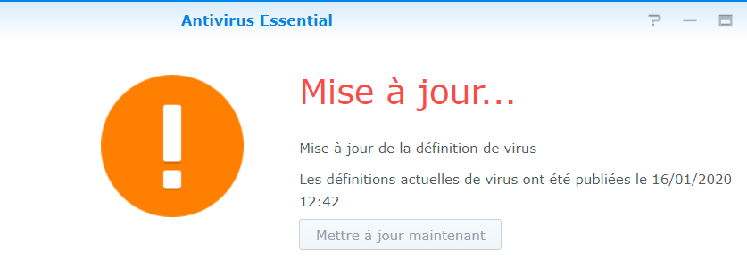

A première vue la mise à jours de l'antivirus Essential ne ce fait plus en automatique.
il faut la réalisé en ligne de commande, pour cela il faut suivre cette explication.
https://www.synology.com/fr-fr/knowledgebase/DSM/tutorial/Security/How_to_update_virus_definitions_without_external_network_connection

j'ai lancé la MAJ de la définition des virus mais ça dure ça dure..................plus de 4h et toujours en cour..... sur un DS220+ sur le DS213j la version des définitions est du 07/02/2021.......
y a un pb ?
merci d'avance.

Pareil pour moi, mise à jour automatique impossible, même en appuyant sur le bouton "Mettre à jouir maintenant".
Obligé d'installer les fichiers manuellement en passant par la console SSH sur WinSCP (l'interface graphique a aidé).
