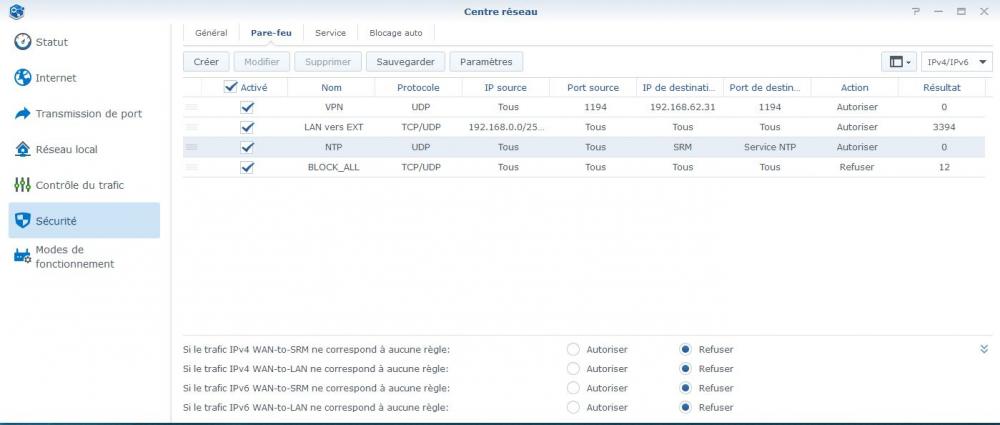

J'ai depuis une semaine un RT2600AC que j'ai intégré à mon réseau.
la config:
Fibre Freebox -> RT2600AC -> NAS (server Open VPN)
Le routeur n'est pas encore DMZ tant que je ne maitrise pas ce p..... de Firewall du RT2600 AC donc double NAT (Je sais c'est pas génial mais pour le moment ça fonctionne)
Accès via modem 4G/ PC Client OpenVPN
NAT RT : retransmission du port 1194 vers le NAS
Firewall RT : règle VPN:  IPsource: tous port source:1194 -> IP dest: IP NAS port dest:1194 autorisé
Les 4 trafic wan/lan wan/srm ipV4/V6 sur bloqués.
Ca fonctionne pas de soucis, je me connecte bien.
Vous allez me dire si ca marche alors il est ou le problème???
Le voila:
Si j'ajoute la règle suivante: bien sur en bas dans la liste des règles pour pas que la règle VPN au dessus ne soit bloquée
Règle Block_All : IPsource: tous port source:tous -> IP dest:tous port dest: tous : bloqué (cette règle bloque à la fois le trafic entrant et sortant normalement)
Et bien le VPN ne marche plus, pas de connexion, time out.
Si je désactive cette règle... ça remarche.
Lorsque la règle est active et que je lance le VPN, j'ai des hits sur la règle, donc ça bloque quelque chose mais quoi ?.
Mes questions:
1: le Client VPN n’utilise pas que le port 1194 pour monter son tunnel ? Il faut que j'ouvre un autre port ? Je ne vois que ça.
2: il y a t'il un moyen de voir ce qui est bloqué par ma règle block-all ? avoir le nombre de hits c'est bien mais savoir ce qui est bloqué c'est mieux 🙂
3: Comme j'ai bloqué tout le trafic entrant avec les 4 trafics en bas wan/lan wan/srm ipV4/V6, tout le trafic entrant est normalement bloqué et donc je ne devrais même pas pouvoir monter le tunnel sans la règle block all alors que si j'y arrive?
A quoi elles servent alors ces règles ?
4: autre question plus generale: le firewall du RT2600 est bien WAN -> LAN et aussi LAN -> WAN car si je ne mets pas une règle  Local  IPsource : IPs de mon LAN  port source:tous   IP dest: toutes Port dest: tous autorisé je n'ai plus accès à internet.
J'avoue que ce firewall me déroute...

@oracle7
Merci pour ta reponse,
J'ai déjà suivi le tuto que tu évoques pour le NAS, là je suis sur le RT2600
Ci joint la copie de mes règles du RT2600.
Oui je suis bien sur un serveur Open VPN sur le NAS et pas sur le RT2600
Comme évoqué, je passerai le RT 2600 en DMZ lorsque je maitriserai son Firewall.
Si le Firewall est uniquement WAN vers LAN alors pourquoi j'ai besoin de la règle en deuxième position pour accéder au net
Et sinon sur ton edit, on est en phase pour la succession des règles.

il y a 40 minutes, Nano83 a dit :
Car ta dernière règles bloque le traffic sortant. De plus cette règle n'est pas nécessaire, elle fait doublon avec les 4 options coché plus bas.
Sinon la règle 3 ?? Le NTP pourquoi tu ouvres le NTP sur internet?
Attention par défaut quand tu actives des services sur le routeur il te propose d'ouvrir les ports, il faut faire annuler, ou décocher puis valider, ou mieux encore désactiver cette fonction. (Pare-feu > paramètres > décocher "activer les notifications du pare-feu")

@dany25
Si ton RT200ac est ta porte d'entrée à ton réseau local, alors si j'étais toi j'utiliserai le VPN Plus Serveur du RT plutôt que le VPN du NAS. D'expérience c'est bien plus efficace et pertinent. De toutes façon ce sont les même (sauf que le VPN Plus Serveur du RT a des fonctionnalités en plus !).
Ta règle en 2ème position (même si elle est mal nommée) ne doit avoir d'existence que sur le NAS. Sur le routeur tu ne dois laisser passer (tu ouvres) que les ports nécessaires au NAS ou à des services spécifiques.
Maintenant je ne vois pas comment ton VPN peut fonctionner avec une @IP de destination 192.168.62.31 qui est une @IP qui n'appartient pas à ton réseau local 192.168.0.0.
De plus, si tu utilises le VPN du NAS, il te faut aussi autoriser le réseau local 10.8.0.0 dans ton pare-feu du NAS. Sinon pas de connexion VPN possible car quand le tunnel est établit, ton NAS prend obligatoirement comme @IP 10.8.0.1 avec le protocole OpenVPN. C'est sur cette @IP qu'il est joignable.
Par ailleurs, sur le routeur, il te faut aussi ouvrir les ports 80 et 443 qui sont nécessaires au NAS pour par ex : le renouvellement du certificat Let'sEncrypt et les communications HTTPS.
il y a 6 minutes, maxou56 a dit :
Car ta dernière règles bloque le traffic sortant. De plus cette règles n'est pas nécessaire, elle fait doublon avec les 4 options coché plus bas.
ok donc le firewall est bien dans les deux sens flux sortant et entrant. et pas que dans le sens entrant.
Si je mets la dernière règle 4, je suis obligé de rouvrir le trafic sortant avec ma règle  2. Ca me semble normal et logique.
La règle 4 n'est pas nécessaire pour le flux entrant car en effet les 4 options du bas font la meme chose, par contre pour controle le flux sortant elle est nécessaire.
Par contre ce que je ne m'explique toujours pas pourquoi cette règle 4 empêche de monter le VPN alors que la règle 1 est censée l'autoriser. Il doit bien manquer quelquechose.
Des que je désactive la regle 4 le VPN remarche

@oracle7
il y a 17 minutes, Nano83 a dit :
Tu as essayé, avec port source "tous".
Sinon tu peux aussi créer une règle en choisissant l'application plutôt que le port (comme tu as fait pour le NTP).

@dany25
il y a 19 minutes, Nano83 a dit :
Je n'ai jamais dit que mon réseau local est en 192.168.0.0 🙂 il est en 192.168.62.0
OK, mais ce n'est pas ce qui est indiqué dans ton pare-feu :
à moins que tu n'ais mis un masque spécifique (qu'on ne voit qu'en partie) qui autorise que ce sous réseau 192.168.62.0.
Mais pour le coup présent, qu'elle est l'utilité d'autoriser par cette règle alors toutes les @IP sources de 192.168.0.0 à au moins 192.168.61.255. Cela fait quelque milliers d'@IP possibles. Du point de vue sécurité, c'est vraiment pas terrible. Tu as autant de sous-réseaux que cela à gérer en plus du sous-réseau 192.168.62.0 ????? A toi d'éclaircir cela ...

@oracle7Merci pour tes retours et c'est important de rappeler les fondamentaux à tous. Le niveau de chacun n'est pas le même.
@Nano83
il y a 22 minutes, Nano83 a dit :
Il était installé sur le RT en prévison du swap futur mais pas activé
Même si pas activé c'est sa simple présence qui pouvait créer les conflits avec le VPN Server actif sur le NAS.
il y a 24 minutes, Nano83 a dit :
Meme là il y a trop de ports d'ouvert pour mon utilisation 😉 C'est une évidence de n'ouvrir que les ports que tu utilises et pas tout sinon a quoi bon avoir un firewall dans une DMZ
Tout à fait d'accord, le minimum étant tout de même 80 HTTP, 443 HTTPS et pour toi en plus 1194 OpenVPN.
