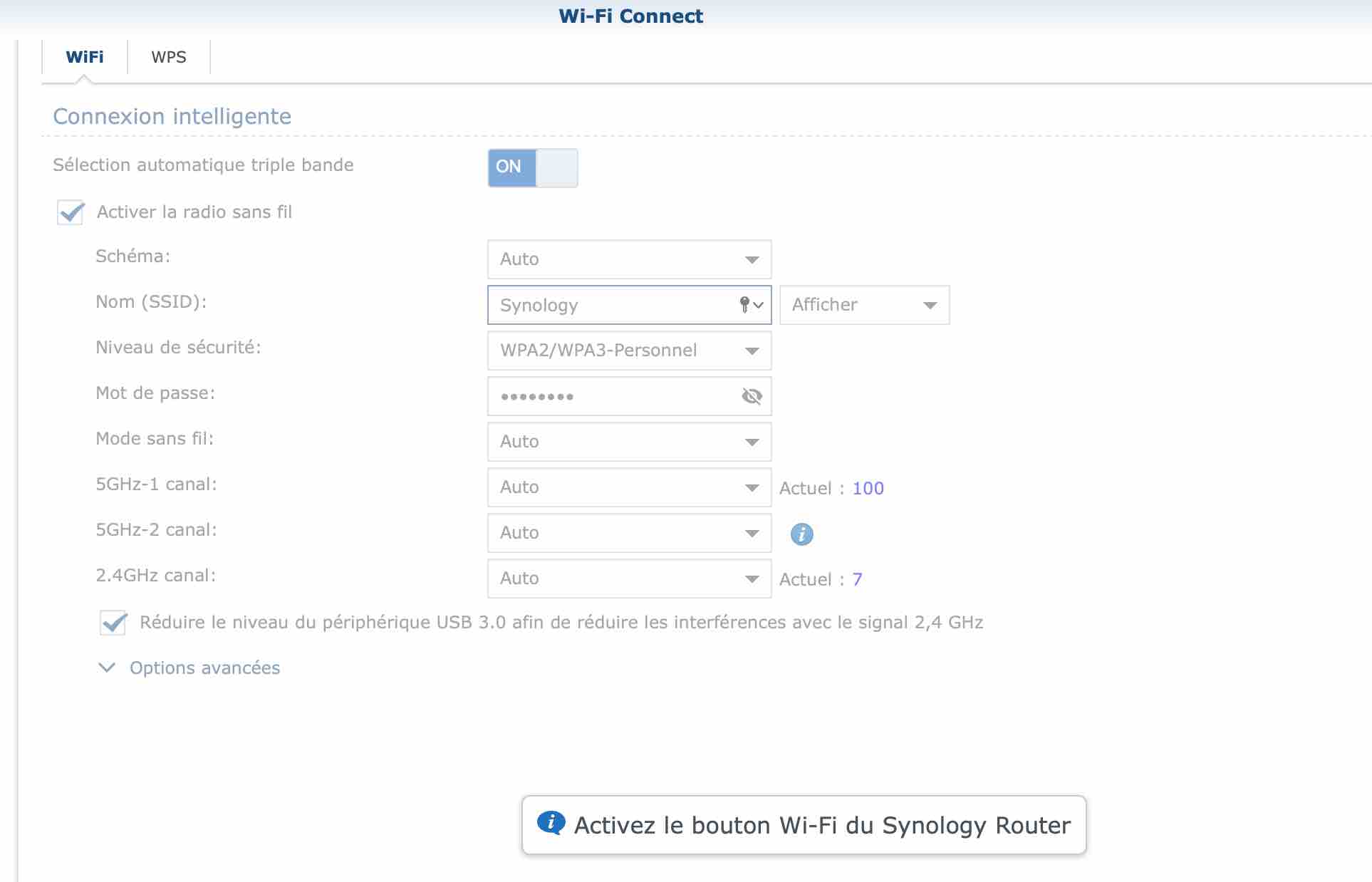

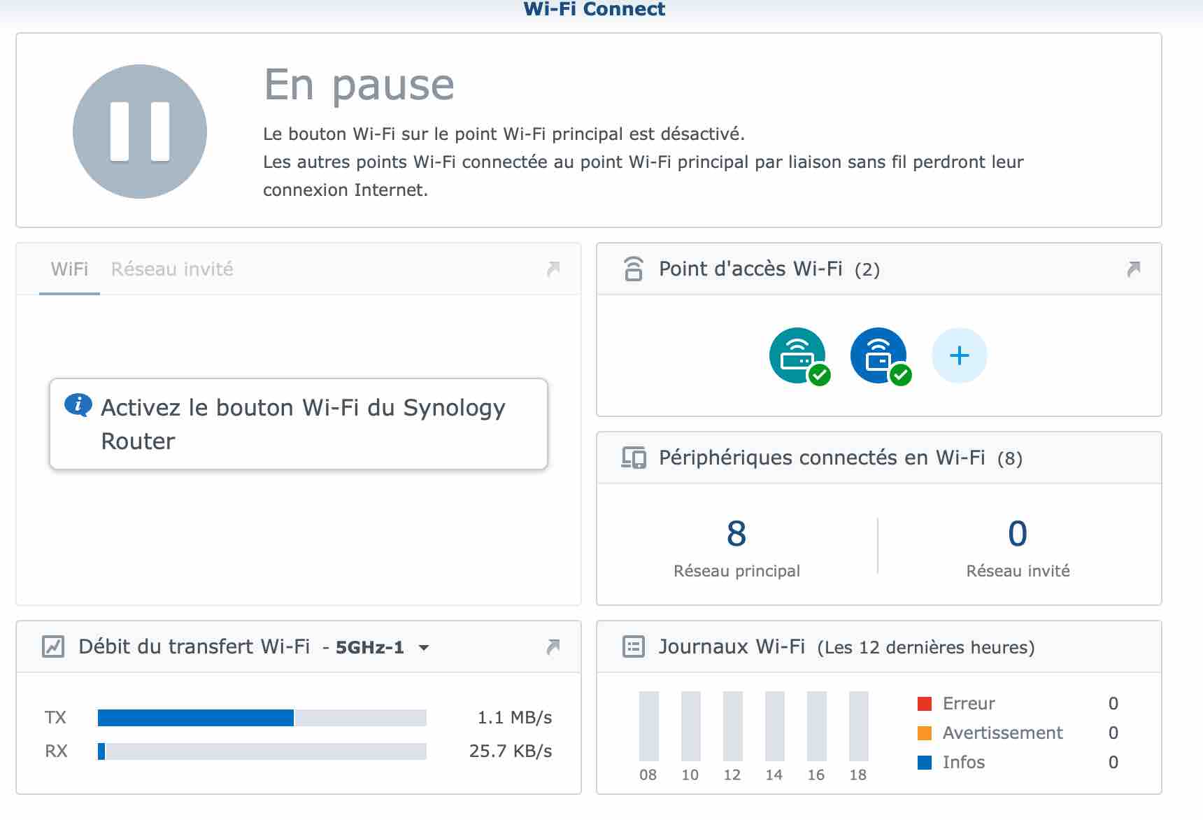

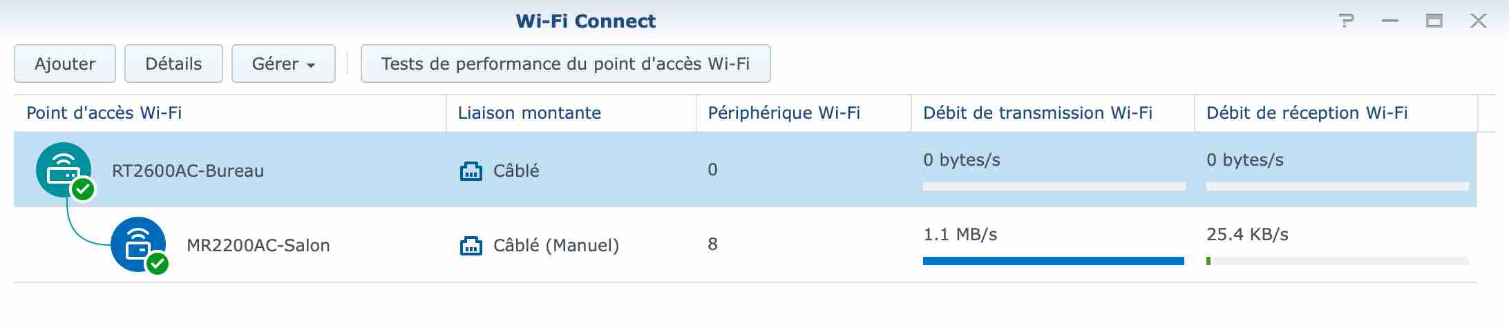

Mais je ne comprend pas vraiment pourquoi @Ric67 veut absolument que le wifi du RT2600ac soit coupé en permanence. Car ça complexifie beaucoup son installation, alors que le plus simple c’est d’ajouter le, les MR2200ac au RT2600ac et de gérer le wifi simplement on ou off avec éventuellement de la programmation), cela permet aussi le wifi « invités ».
Edit: Il semble possible de désactiver le wifi du RT2600ac via le bouton "WIFI"  tout en laissant le wifi sur les autres périphériques. Mais plus pour du temporaire que pour un usage permanent, car les réglages wifi ne sont plus accessible.
1048097812_Capturedcran2021-04-1919_34_50.thumb.jpg.69987b8de57bc0078da7e2562f1f4db1.jpg1937405935_Capturedcran2021-04-1919_34_41.thumb.jpg.b17a1efa6f0e80157578817724421b05.jpg613101790_Capturedcran2021-04-1919_34_35.thumb.jpg.595ee84ca251eaec8d0023fd9c4ffa92.jpg
