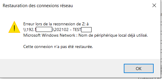

J'ai encore une question concernant l'accès aux fichiers via VPN mais cette fois ci, cela concerne mes lecteurs mappés.
Quand je suis en VPN, les lecteurs mappés sur mon NAS (mappé en local avec l'adresse IP privée locale du NAS) ne sont pas accessibles. Normal de ne pas pouvoir y accéder avec l'adresse privée locale du NAS via VPN ?
J'ai le message suivant :
Merci par avance,
Ludovic
EDIT : je me réponds à moi-même. La tête dans le guidon, a trop vouloir se creuser la tête ... comme dans les bonnes recettes, laisser reposer, aller faire un tour. Puis désactiver son anti-virus capricieux, recréer le partage, réactiver l’anti-virus. Et ça fonctionne.
