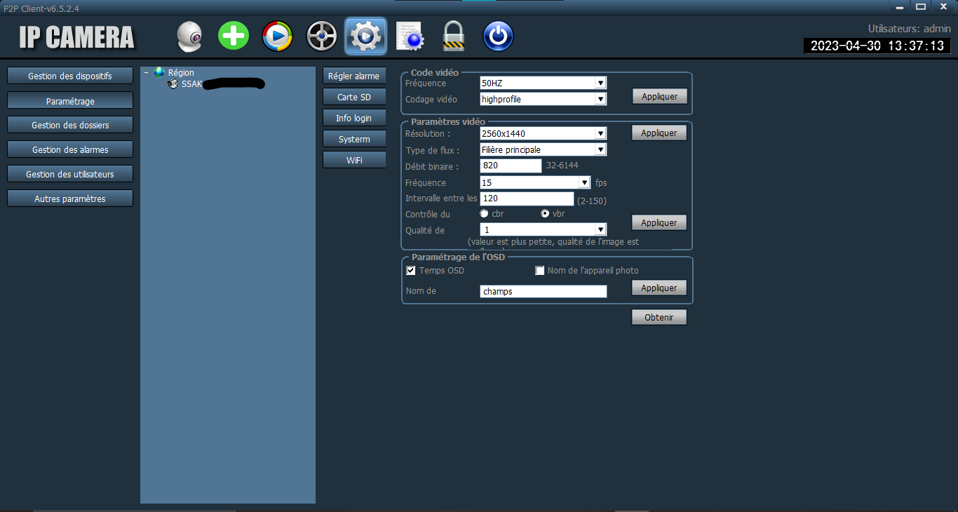

Bonjour à tous, alors j'ai réglé le problème de codec vidéo ainsi que celui des détections de mouvements.
En fait, l'application mobile Ctronics  offre la possibilité de modifier certain paramètres, mais pas tous.
Alors, ils conseillent dans le manuel d'utiliser l'application Windows P2P Client ( celle de MacOS n'affiche pas tout les paramètres). Il faut donc la télécharger et ajouter la caméra. Très simple. Puis, il faut se rendre dans la config et dans les paramètres de la caméra.
Vous arrivez devant Codec vidéo. Si cela ne fonctionne pas, c'est probablement parce que vous utilisez le codec H.265. Or seul le H264 est accepté par le navigateur et pour la détection de mouvements sur le NAS.
Vous avez le choix entre : baseline, mainprofile, highprofile et enfin H265.
