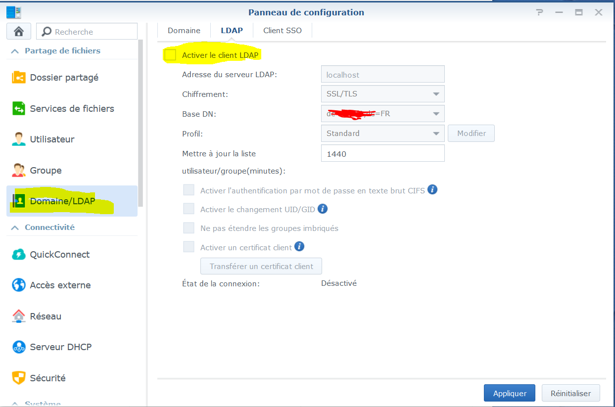

Pour répondre à moi même..
Il fallait que je supprime le lien entre le domaine et le ldap server
Je peux poursuivre la config du directory server 😄
