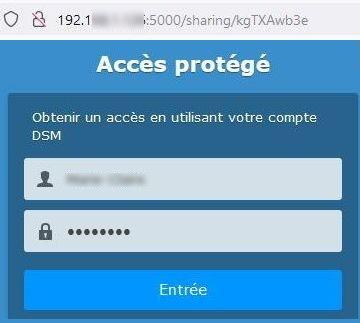

il y a fort longtemps j'ai partagé un dossier de mon synology avec une personne sur le même réseau domestique que moi
La personne peut le lire avec son navigateur à l'adresse http://192.168......:500/sharing/kgTXAwb3e/factures

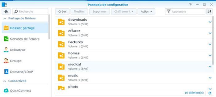

Je désire partager avec la même personne un autre dossier (medical). Je l'ai créé avec les mêmes paramètres de partage que le premier (factures)
Le problème c'est que je ne sais pas quelle adresse mettre sur le navigateur de cette personne qui devrait ressembler à ça http://192.168......:5000/sharing/....../medical
Ci-dessous la page qu'elle obtient pour aller sur le dossier "factures". Comment faire pour aller sur "medical"?
Merci  pour votre aide
dans file station clic droit sur le dossier et "partager" en bas: il y a le lien qui va bien.
