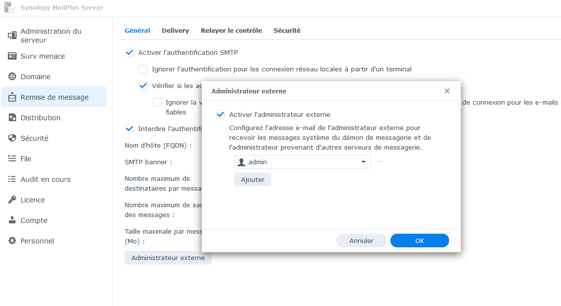

Je configure petit à petit un serveur mail plus sur mon nas et, comme je voudrais comprendre ce que je fais, je parcours toutes les options.
Or il y a une que je ne parviens pas à comprendre : l'administrateur externe.
L'option se situe dans Remise des messages > Général.
L'option est activée par défaut avec la configuration de la capture d'écran.
Texte de l'aide DSM
Un administrateur de serveur de messagerie externe est configuré pour recevoir les e-mails du système envoyés aux alias Mailer-daemon et Postmaster à partir d'autres serveurs de messagerie.
J'ai beau lire et relire le message descriptif de cette fenêtre, ou encore le texte de l'aide DSM, je ne parviens pas à saisir comment ça fonctionne, à quoi ça sert, et donc dans quels cas cela peut être utile.

L'administrateur externe est en fait un utilisateur "lambda" désigné via son @MAIL qui pourra recevoir les messages système envoyés au démon de messagerie par les administrateurs d'autres serveurs de messagerie. Typiquement, un administrateur de messagerie d'un de tes destinataires pourra envoyer directement à ton utilisateur local "lambda" des messages par exemple suite à problème dans la constitution de tes mails par exemple. Il te faut voir l'utilisateur "lambda" comme un autre administrateur que toi pour ton serveur MAIL PLUS. Cela dit ce n'est pas vital de le renseigner/désigner.

Hmm donc cet administrateur externe n'est pas une tierce personne qui peut administrer mon propre serveur de mail, cette tierce personne n'a aucun compte sur mon serveur, elle ne peut rien gérer au sens technique du terme.
Tel que je le comprends, c'est du même esprit que l'email abuse@domaine.tld que l'on retrouve dans les whois d'un nom de domaine ; cela tient plus de la netetiquette qu'autre chose.
Mais cela soulève une autre question : sur quelle adresse cet administrateur externe va-t'il contacter l'administrateur de mon propre serveur de mail ?

Là si tu le permet, à mon humble avis tu te fais tout seul des nœuds au cerveau 😜 moi je considère que ces deux administrateurs ne sont qu'une et même personne, logique non ?
