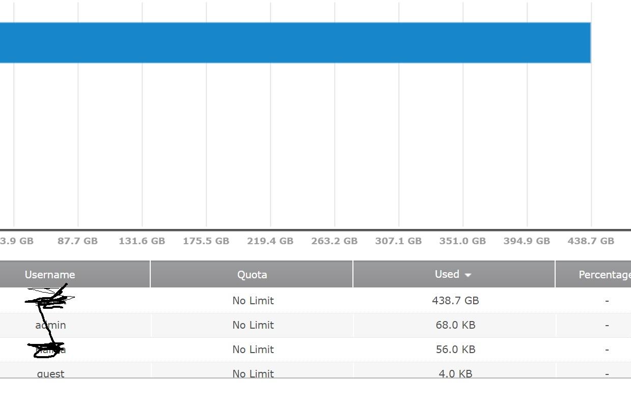

totalement débutant dans les Nas, je me suis laissé séduire par un 220j avec deux de de 2to.
J’ai laissé faire Synology et il m’a fait un raid shr.
mon premier souci, c’est que j’ai synchronisé quelques dossiers de mes plc avec le Nas mais une analyse de dossiers me dit que j’occupe 1,6 to du volume 1 alors que je n’ai que 500 go à la louche.
je ne trouve pas de fichiers redondants et j’avoue que je suis un peu perdu.
Auriez vous une idée  pour m’aider s’il vous plaît ?

 Bonjour et merci pour ta réponse, pour la présentation, j'avais oublié mon pseudo et mdp (et sur téléphone impossible de le retrouver) donc j'ai recréé un compte (d'où le bis) et je m'étais déjà présenté avec mon pseudo laulau2802. Désolé pour les modérateurs 😞
Sinon, je synchronise depuis plusieurs pc avec synology drive client, je ne sais pas si cela répond à la question.
Merci pour l'aide.
Pour les paquets j'ai ceux qui sont installés du départ sur la version 7.0

Le 15/01/2022 à 14:06, Laulau2802bis a dit :
Pas vraiment. Mais il ne faut pas chercher plus loin : le coupable c'est Drive.
Il y a en effet un dossier caché de suivi des versions. Selon ce que vous y avez mis dans Drive, tout est conservé, y compris les fichiers et dossiers que vous avez supprimé.
Le nombre de versions n'est pas un problème en soit, car que vous en mettiez 1 ou 10, le résultat sera pratiquement le même car dans la masse des fichiers, très peu sont réellement modifiés (10-20% tout au plus). Par contre, si vous n'avez ne serait-ce qu'une seule version, le dossier de suivi peut prendre des proportions importantes en fonction de l'utilisation que vous faite. Des suppressions puis des rajouts et la base prend vite du volume.
Vous seriez en BTRFS, le dossier de suivi serait très faible, mais comme votre NAS n'est pas compatible avec ce système de fichier, vous êtes en EXT4 et là le dossier occupe une place importante.
La seule solution c'est de diminuer la taille des données à mettre dans Drive et surtout éviter d'y mettre des fichiers multimédia qui sont plus destinées à être utilisés avec les applications natives comme synology photo, audio station, video station. Il faudra ensuite supprimer Synology Drive du NAS pour que le fichier de suivi soit supprimé, attendre que l'espace disque soit revenu à la normale, et réinstaller l'application.
