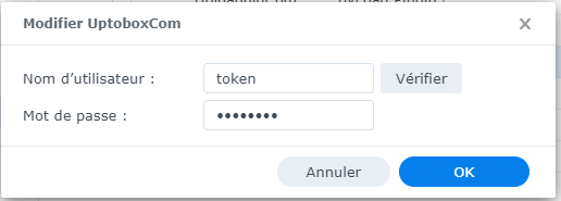

Tu as bien rentré nom d'utilisateur: token
et en mot de passe le token copié sur ton compte uptobox premium comme ci-dessous
Et non pas tes login de ton compte uptobox!

Il y a bien longtemps que Uptobox impose l'utilisation du token 😉
Le fichier host est passé en version 2.x pour supporter l'Api Uptobox justement
