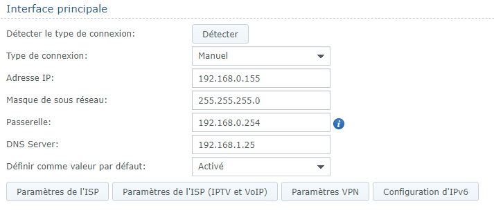

Ma configuration en détail :
Freebox <-> RT2600AC <-> switch manageable avec tout mon réseau
CPL freebox player
J'ai bien une IPV4 fullstack. Mais le DMZ ne fonctionne pas. Le RT à bien un bail statique sur la freebox et configuré en manuel.

Bon, je ne sais pas exactement pourquoi mais maintenant ça fonctionne.
Les grandes lignes de modification :
-Passage du RT2600 en mode auto.
-Sur la freebox remis en configuration d'usine, assignation d'une nouvelle adresse IP par le DHCP puis j'ai ajouté le routeur en bail fixe. Reconfiguration du DMZ
-IPV6 sur le RT2600 en mode relai
Et par magie cela fonctionne.
