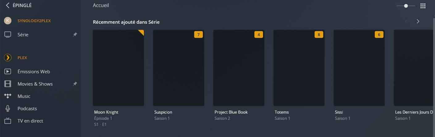

Je viens d'installer Plex sur mon synology. J'ai ajouté mon dossier Série, et jusqu’à là tout va bien.
Cependant, il ne m'affiche aucune vignette.
Comment je peux faire pour ajouter toutes les vignettes automatiquement? J'ai du louper une option, mais je ne trouve pas. Si une âme charitable peut m'expliquer ou est mon erreur (pas à pas), je l'en remercie.

Alors un j'ai compte Lifetime Plex Pass. Mais je l'ai mis de coté pendant de nombreuses années, et je me suis dit que s'était dommage de ne pas en profiter.
J'ai donc installé Plex à partir du site de l'éditeur. Et là patratra, pas de vignette.
J'ai finalement tout désinstallé (suppression de toutes les données). Puis j'ai activé les "paquets bêta". Réinstallation. Et là comme part magie j'ai quasiment toutes mes vignettes qui apparaissent.

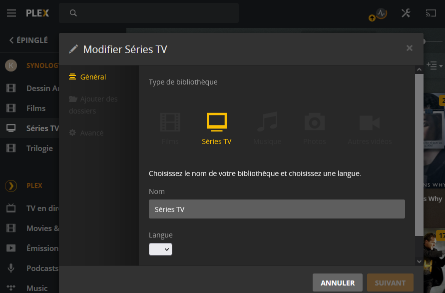

Par contre quand je vais sur les "3 petits points" situé sur l'onglet de Série TV, je clic sur modifier, et je n'ai accès à aucune option (comme "Avance"). Je ne comprends pas, je n'y ai pas accès. Je ne sais pas si c'est normal?
Là, il est en pleine activité pour me faire les "détection intro", dont je n'ai que faire. Et je ne sais pas comment l'arrêter.

En générale aucune vignette c'est un élément qui n'est pas associé
Le champs langue sur ta dernière capture est vide, tu dois avoir un problème au niveau du navigateur (un addblocker ?), essaye un autre navigateur pour voir.
