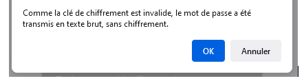

Pour compléter mon premier sujet, voici le message que j'obtiens quand je veux me connecter dessus (alors que d'autres fois, la réponse est immédiate) :
