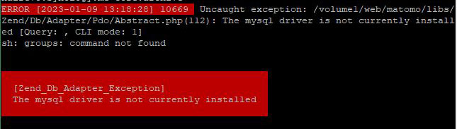

Erreur : "The MySQL driver is not currently installed"
J'ai installé matomo sur le serveur web de mon NAS. Matomo fonctionne très bien mais me demande de créer un crontab. Je m'y attaque et lance manuellement le crontab pour vérifier son bon fonctionnement. Et c'est là que j'ai ce message : "The MySQL driver is not currently installed".
Je ne comprends pas. J'ai installé Apache 2.4, PHP 7.4 et PHP 8.0, phpMyAdmin et MariaDB 10 pour que matomo fonctionne. Que veut-il de plus ?

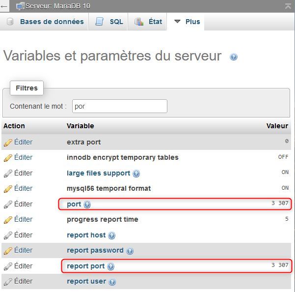

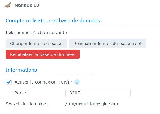

MariaDB 10 sur un NAS Synology n'utilise pas le port standard (tcp/3306) auparavant utilisé par MariaDB 5, mais le port tcp/3307.
Vérifie que le port configuré dans les paramètres MySQL de Matomo est bien le 3307.
il y a 42 minutes, PiwiLAbruti a dit :

En rapport avec mon souci du jour, j'ai lu sur cette page quelque chose qui m'a interpellé : "The crontab requires php-cli or php-cgi installed." Et dans le message d'erreur de mon premier message on voit qu'il fait état de "CLI mode: 1". Pour moi c'est de l'hébreu... Mais le début d'une solution ne se trouverait-il pas là ?

C'est probablement dû au fait que Matomo exécute un script PHP avec l'exécutable php par défaut situé dans /bin/php :
Le problème est que ce script a apparemment besoin de MySQL via un driver PDO, et là ça coince :
